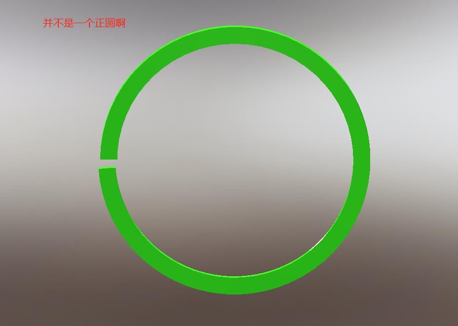

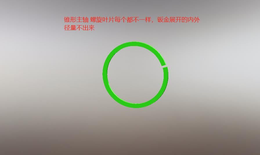

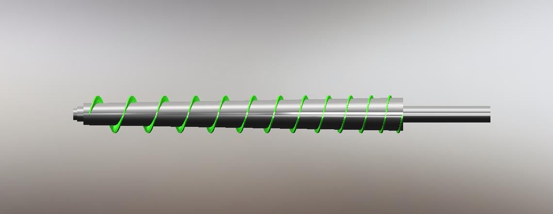

外径统一550
内径动力端头480  从动端316
这个叶片展开内外径怎么写?
我看以前图纸上他们都写着叶片的内外径尺寸
这次同个轴,换叶片螺距调整压缩比。
发表于 2023-5-29 10:59:22 | 显示全部楼层
不是正圆,可以标近似的半径
我用cad根据内外径 放样出来的圆环内外径 用着了,不知道钣金厚度要不要加上去。。  发表于 2023-5-29 12:41
