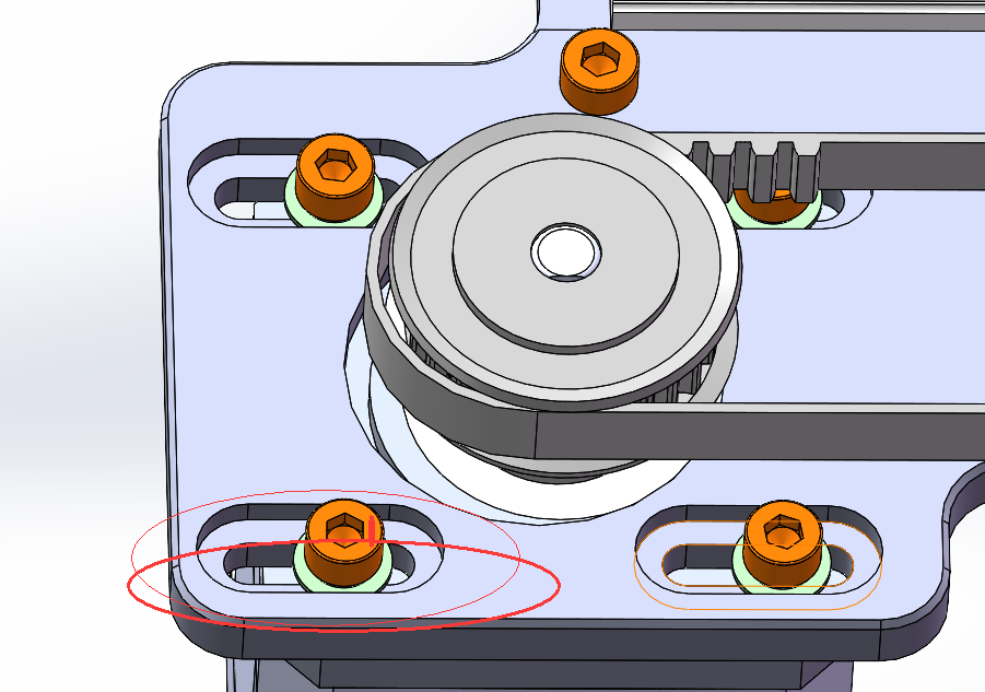

如图,长条形的沉头跑道孔可以加平弹垫吗?有什么说法不?

可以加,不加的话螺钉头与紧固件接触面积太小容易压坏材料
发表于 2023-5-29 09:40:28 | 显示全部楼层
有空间加工上面的凹槽,肯定加平垫好些。不加是没空间加工那么大的槽,放不下平垫
发表于 2023-5-29 10:12:20 | 显示全部楼层
不加平垫,接触面积太小了,容易松
发表于 2023-5-29 11:29:17 | 显示全部楼层
平垫可以加,弹垫要加碟形的,不然受力不均匀会把平垫压变形
蝶形吗  发表于 2023-5-29 12:03
发表于 2023-10-13 15:20:52 | 显示全部楼层
有条件加弹簧垫和平垫
发表于 2023-10-15 21:28:27 | 显示全部楼层
空间够最好加
不过楼主这张紧结构我觉得不合理,比我还要偷工减料
一是上下方向没做限位
二是没有紧顶螺丝
没多久皮带张力肯定会衰减
发表于 2023-10-16 07:38:03 | 显示全部楼层
这个该加专用的厚垫片
