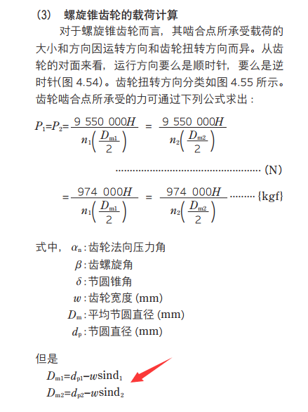

螺旋锥齿轮的平均节圆直径是这么计算的吗?d1、d2是指哪个参数
求解答

这个算齿轮力的,NSK轴承样本上的,官网有电子档

这个平均节圆直径可能是 齿宽中点直径,用中点端面模数乘以齿数。一家之见
