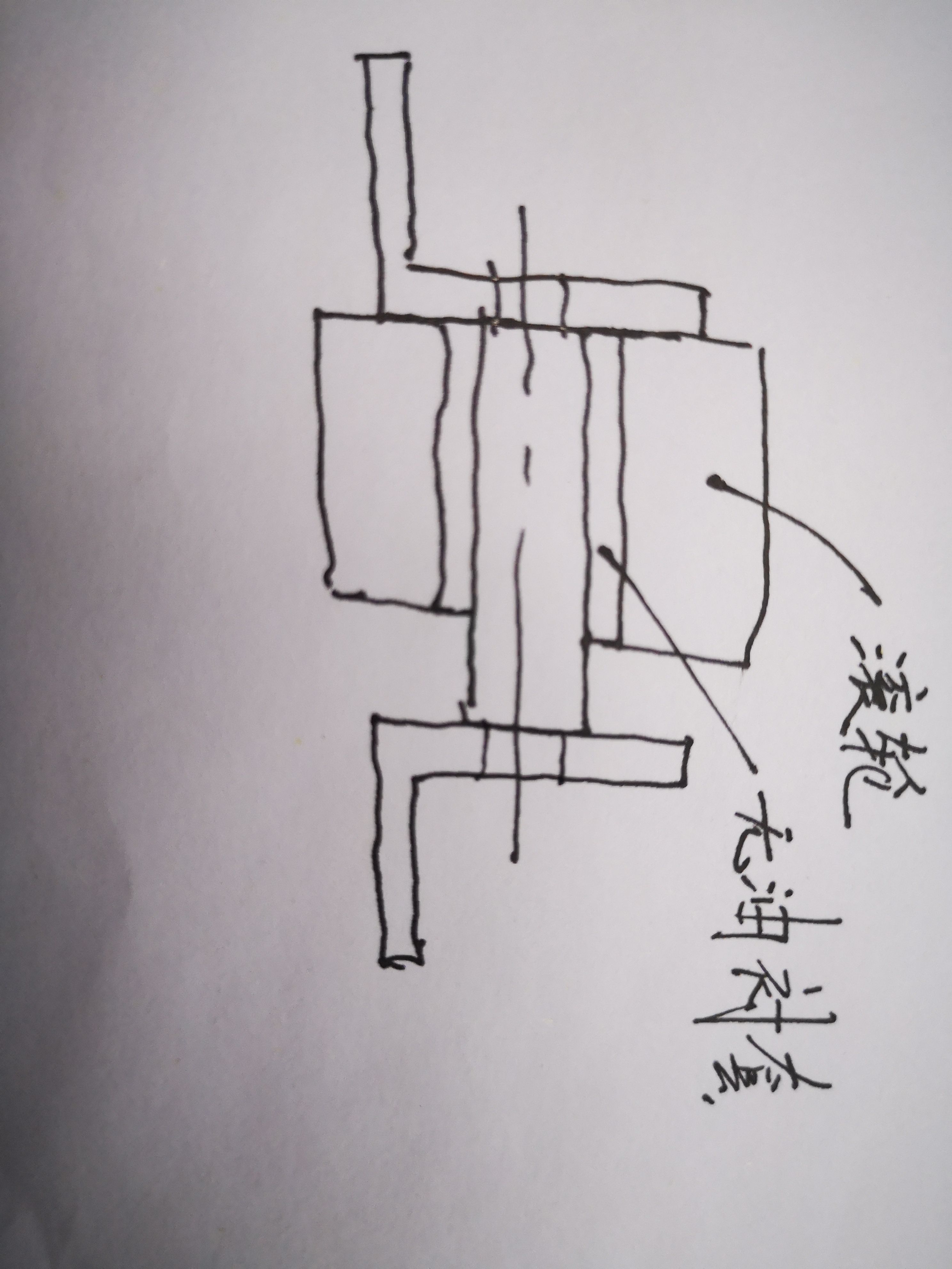

滚轮结构内装的无油衬套,衬套轴向需要定位嘛?
结构如图所示
整体结构是否合理呢?能否给些建议
发表于 2023-5-26 13:20:44 | 显示全部楼层
为什么你滚轮端面靠在了L型的零件上?你的滚轮不是要转动吗?
发表于 2023-5-26 13:21:26 | 显示全部楼层
建议轴向限制一下,卡簧就行
发表于 2023-5-26 13:32:18 | 显示全部楼层
不限制就跟角铁摩擦了
发表于 2023-5-26 13:35:51 | 显示全部楼层
滚轮太大,角铁太小,无法安装
发表于 2023-5-26 15:38:41 | 显示全部楼层
选止推型的自润滑轴套
发表于 2023-5-26 16:43:17 | 显示全部楼层
与孔紧配
发表于 2023-5-26 16:57:09 | 显示全部楼层
结构不合理
 楼主| 发表于 2023-5-26 20:52:54 | 显示全部楼层
滚轮与两侧L型安装板轴向有1mm间隙,只是轴向没有定位
 楼主| 发表于 2023-5-26 20:53:26 | 显示全部楼层
应该怎么改比较合理呢?
