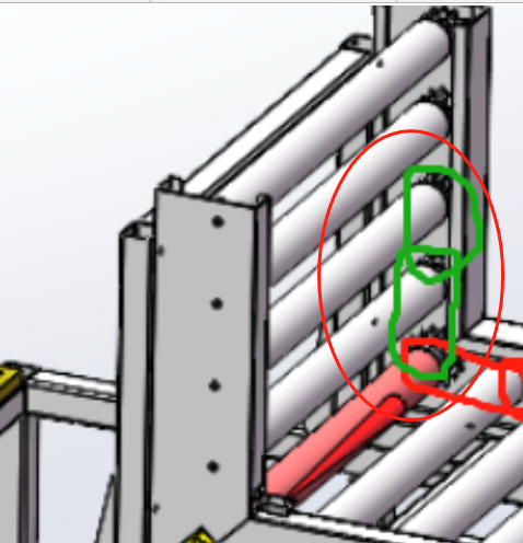

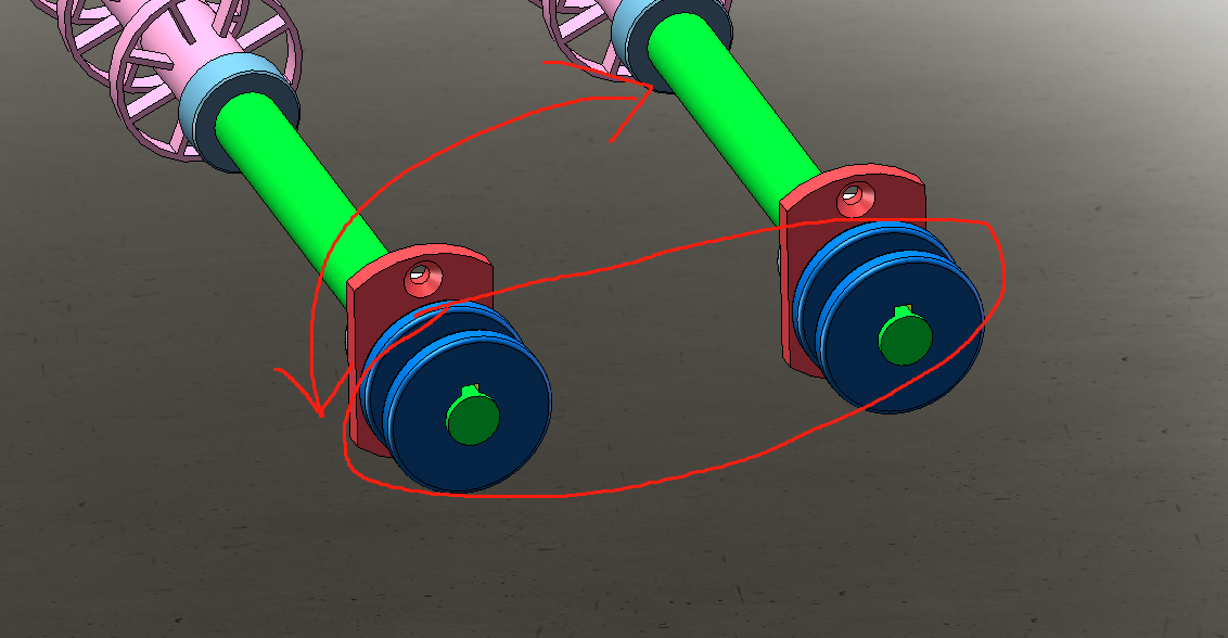

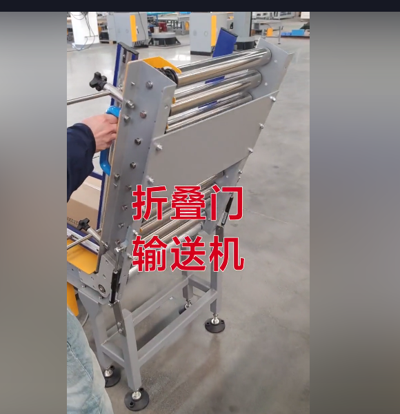

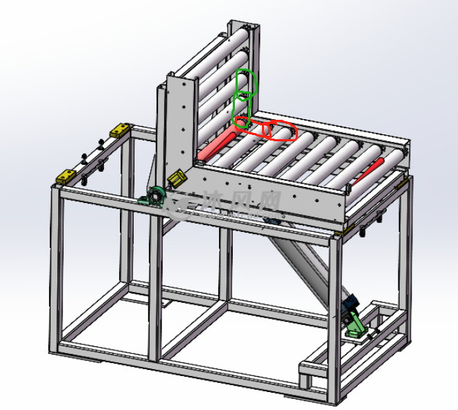

输送机要空出来一个空间当通道,网上看到了这种输送机  我发现折叠的滚筒也是串链条的
人能提的起来吗   链条都挂在一起,连着电机   滚筒应该不动的吧
是不是人提的时候,所有的滚筒也跟着转
没想出来

没注意到,但这种结构很常见,有手动的,也有自动的,跟消防卷帘门配合的
发表于 2023-5-23 09:11:35 | 显示全部楼层
手动的你加个省力杆就可以了
我的意思 链条拉着的 旋转90° 不就跳齿了吗 能转吗  发表于 2023-5-23 10:01

是的   我就想知道转折的这一根链条   链条怎么转圈的  它和链轮一齿对一齿的  链轮又不转    那不是跳齿了吗
