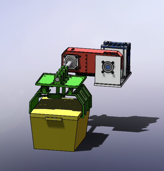

各位大哥大神,小弟最近学习机械,现在有个问题,我做一个180°往复旋转摆臂装置,摆臂长380-400,摆臂上端(旋转的中轴另一端)带一根轴长度为700,轴上有一个抓手和负载,抓手本身重量10公斤,负载货物20公斤。我之前用的40比RV蜗轮蜗杆减速机配1.5千瓦伺服电机,感觉不是很保险。有没有大神给计算下或是教一下我该怎么计算减速机和电机的扭矩
发表于 2023-5-20 09:14:22 | 显示全部楼层
有模型的话最好挂一个模型图,这个要做极限位置的受力分析,不然也很难说是能给你一个参考解释

 楼主| 发表于 2023-5-25 13:34:23 | 显示全部楼层
微信图片_20230525133244.png 此时红色的旋转臂是在左侧需要180度旋转至右侧,绿色抓手资中15kg,黄色箱子自重20KG,我想知道后面减速机的扭矩
 楼主| 发表于 2023-5-25 16:56:41 | 显示全部楼层
我发了一张图大神看看可以么?我表达的清不清晰!

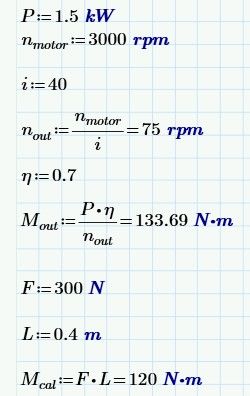

发表于 2023-5-25 17:35:23 | 显示全部楼层
40比RV蜗轮蜗杆减速机配1.5千瓦伺服电机 扭矩在3.5N左右吧,如果配个1:10的减速器刚好可以用,但怕动作惯性时间长了伺服会报警,所以为了安全起见选个1:50就啥事没有
 楼主| 发表于 2023-5-26 08:02:49 | 显示全部楼层
user_011 发表于 2023-5-25 17:35
40比RV蜗轮蜗杆减速机配1.5千瓦伺服电机 扭矩在3.5N左右吧,如果配个1:10的减速器刚好可以用,但怕动作惯 ...
你说的全对。。。我目前也是这么选的90的1:40的
发表于 2023-5-26 09:05:21 | 显示全部楼层
你这悬臂就很不科学。。
发表于 2023-5-26 09:32:48 | 显示全部楼层
摆动转速和加速度未知,计算不准。
