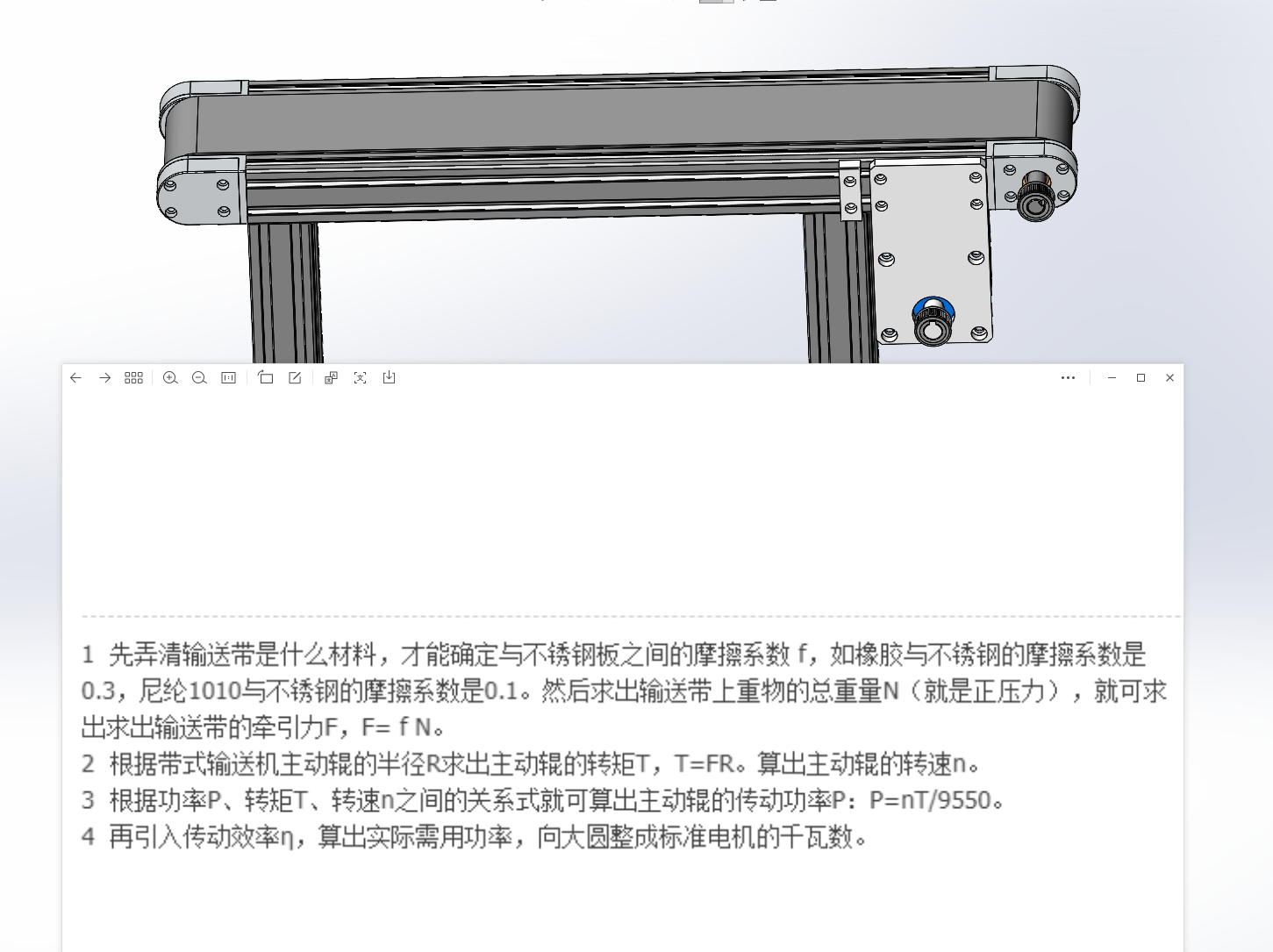

这个平皮带输送机牵引力F是87N,滚筒半径300mm,滚筒转矩T是2.61N 转速n=0.042m/s,我这选用200W调速电机减速比20的对不对   帮我看下

发表于 2023-5-19 14:46:12 | 显示全部楼层
你的输送线载重这么小为什么搞个这么大的滚筒?半径300mm??这么大滚筒扭矩就不是2.61了
 楼主| 发表于 2023-5-19 14:48:48 | 显示全部楼层
不好意思是,半径是30mm

负载多少啊,200w很大了
 楼主| 发表于 2023-6-2 16:22:30 | 显示全部楼层
老刘Jax 发表于 2023-6-2 15:27
负载多少啊,200w很大了
29KG  10个
发表于 2023-6-2 16:31:09 | 显示全部楼层
T=FD/2η=58.8NM(摩擦系数我按0.6算的,机械效率0.9),按这个值加点余量算一下适配的减速机和电机就行
