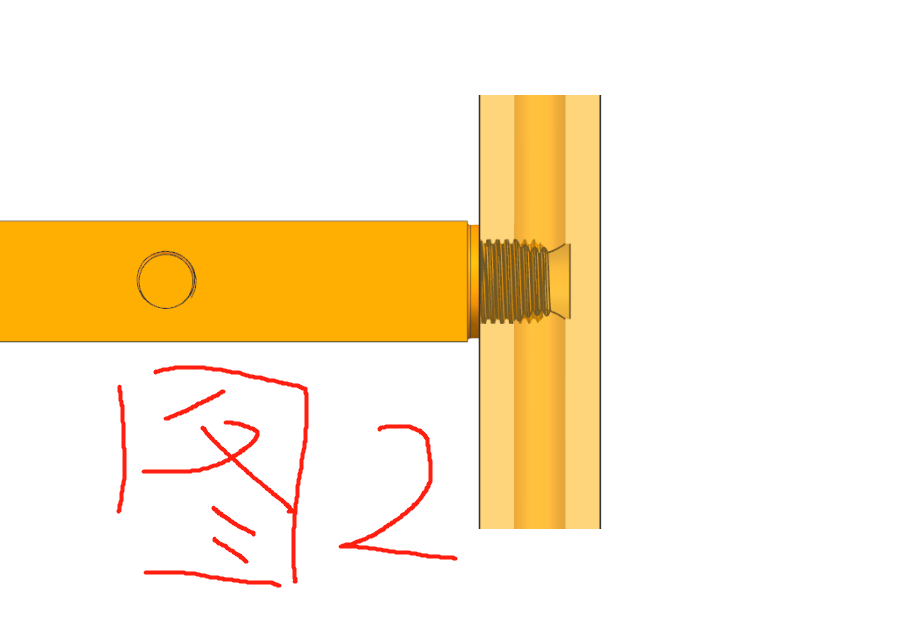

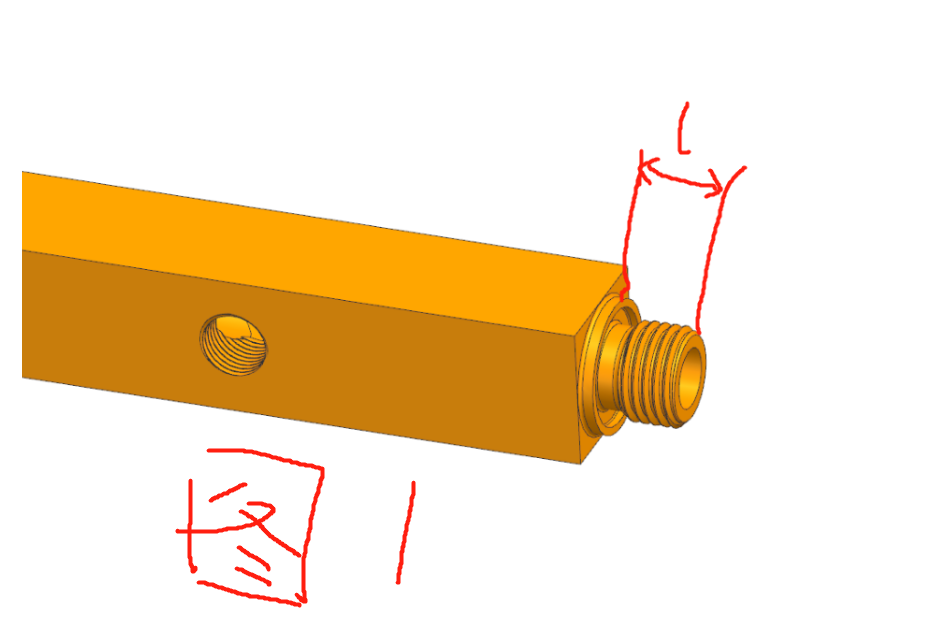

请教下各位老兄,图1零件螺纹到端面距离为螺距的整数倍,配合后是不是就能达到图2的效果?

肯定达不到噻
发表于 2023-5-17 16:31:56 | 显示全部楼层
不好保证螺纹起始角度吧
发表于 2023-5-17 16:45:53 | 显示全部楼层
你是自学的机械吗?
发表于 2023-5-17 16:54:25 | 显示全部楼层
“图示”意思是旋拧到位正好平面平行?这个难度比较大
发表于 2023-5-17 16:54:37 | 显示全部楼层
理论上可以,实际几乎不可能做到,要考虑加工和装配的精度
发表于 2023-5-17 16:56:36 | 显示全部楼层
要留点余量,稍微短一点,才压得紧。
发表于 2023-5-17 16:59:46 | 显示全部楼层
必然不行,想其他办法吧
发表于 2023-5-17 17:15:41 | 显示全部楼层
准备一些薄垫片吧
发表于 2023-5-17 17:58:59 | 显示全部楼层
端面贴平最好螺纹尾部加工退刀槽
