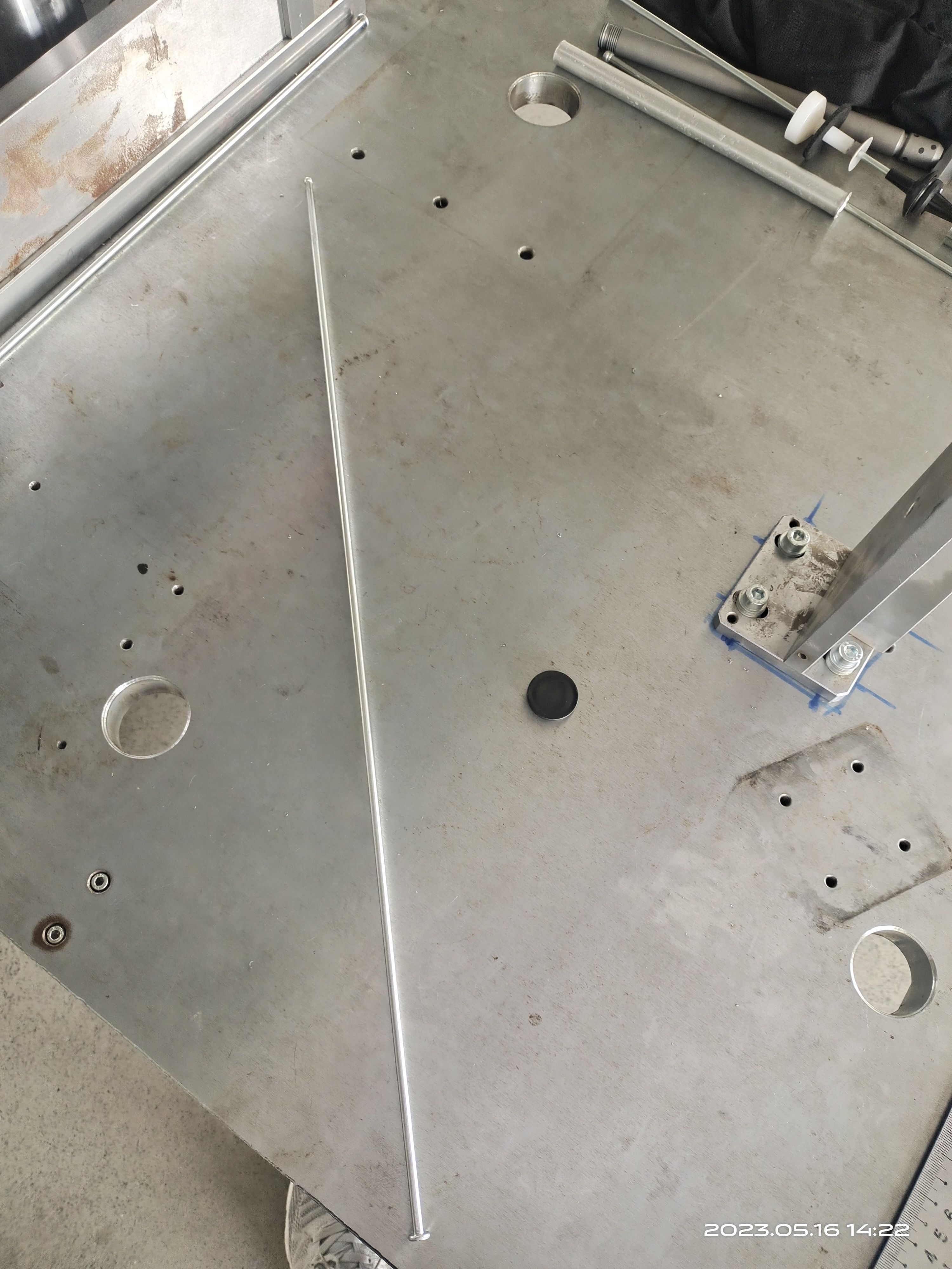

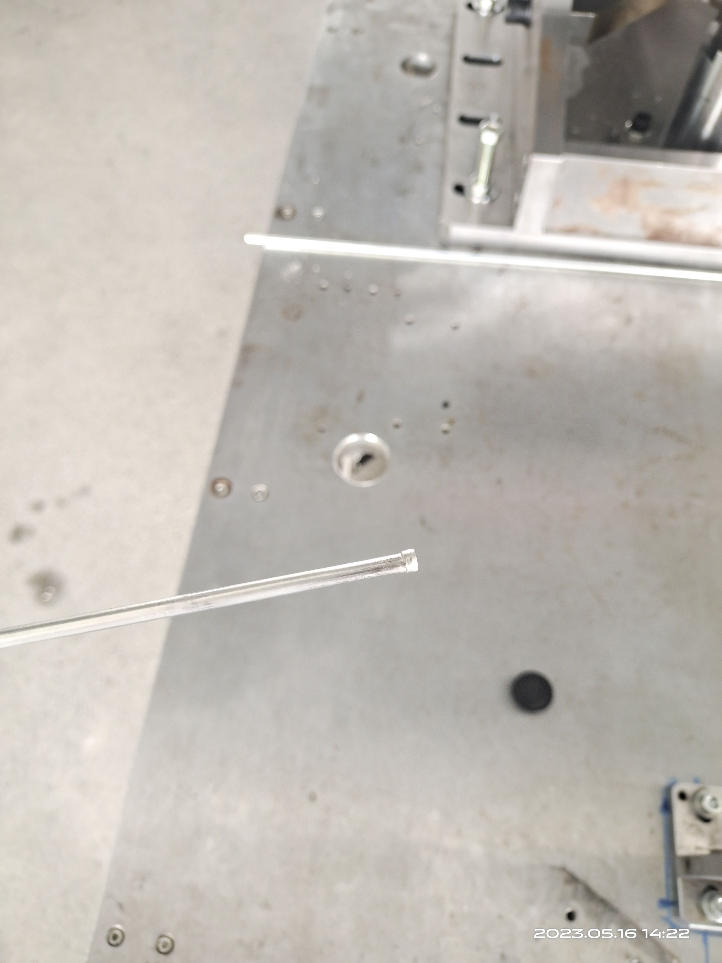

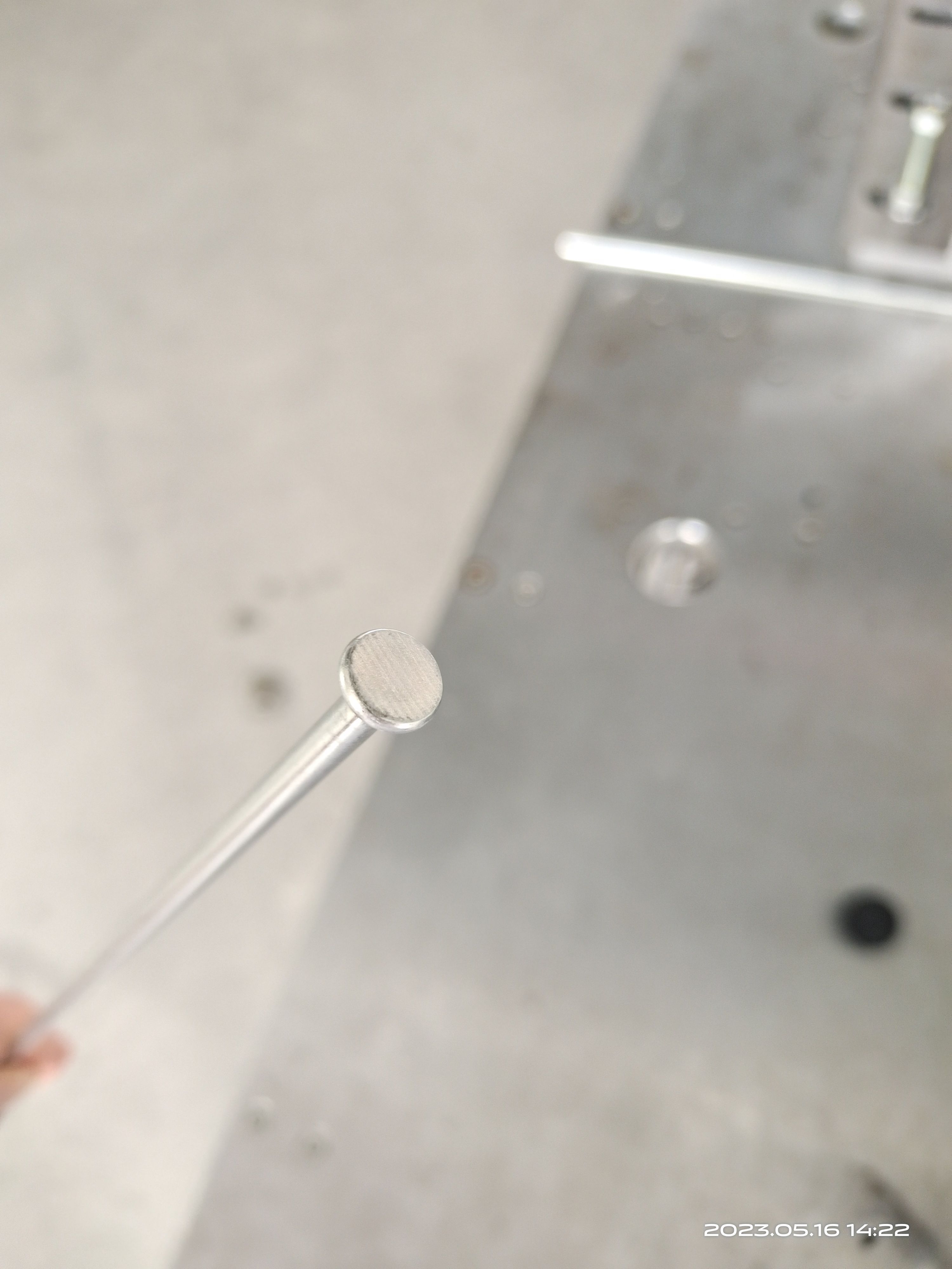

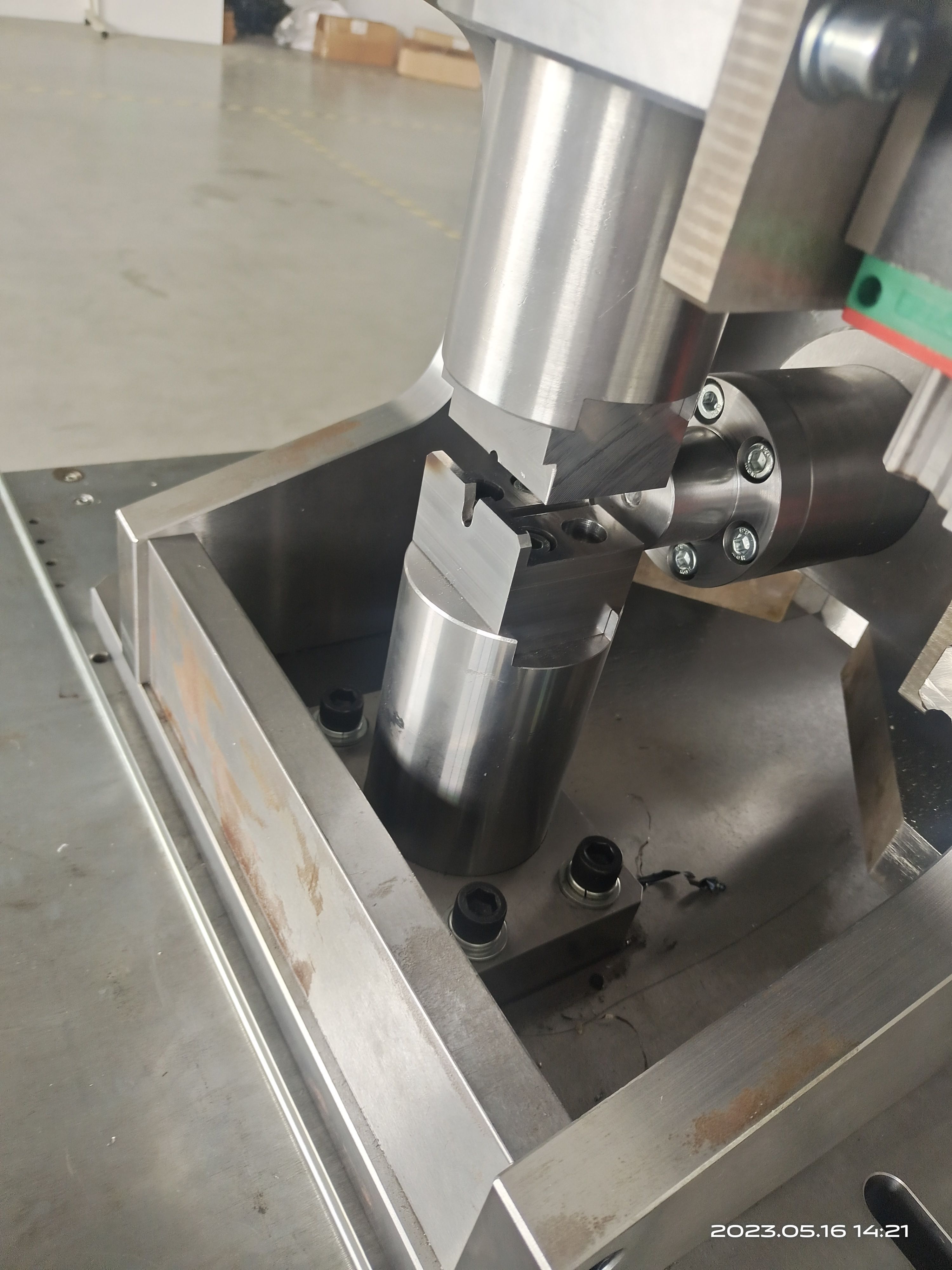

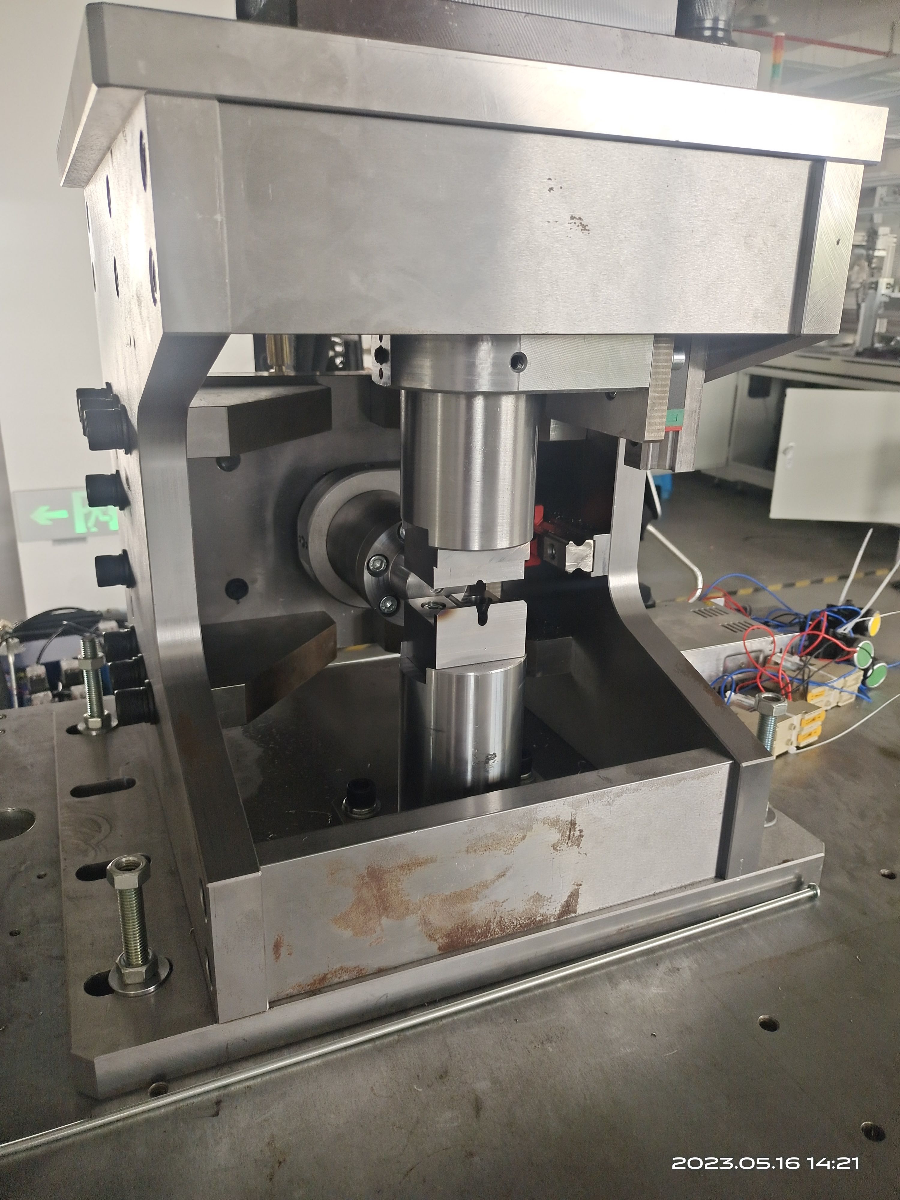

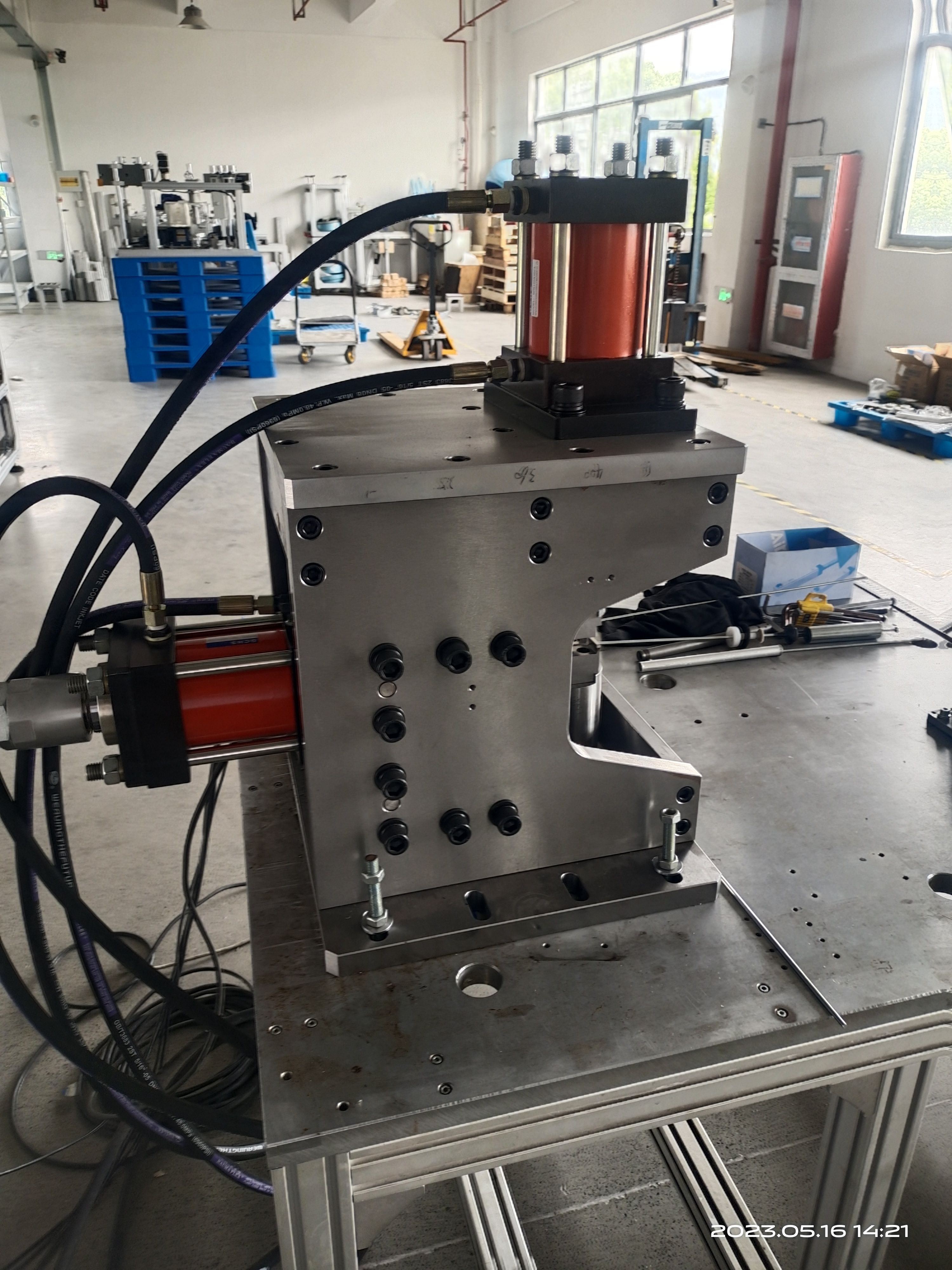

要把图5压成图4那样,两个液压头力是一样的,但是抱不住。
一压就往后退,力已经很大,再加力杆子就会变形,杆子后面是塑料,用挡板的话塑料会坏,再加一个液压缸的话成本太高。
现在想要换一种工装,把杆子抱紧。求各位大神出出主意。

 楼主| 发表于 2023-5-16 14:30:22 | 显示全部楼层
杆子是4.5毫米的
发表于 2023-5-16 14:57:42 | 显示全部楼层
怎么用的,把产品放上去模拟下
 楼主| 发表于 2023-5-16 15:13:30 | 显示全部楼层
爱我相随2010 发表于 2023-5-16 14:57
怎么用的,把产品放上去模拟下
产品放进去,上面的油缸压紧,后面的油缸进行挤压
发表于 2023-5-16 15:38:42 | 显示全部楼层
能墩个帽得多大夹紧力?
发表于 2023-5-16 15:42:25 | 显示全部楼层
你上下加压不会就只是让上下压头贴到一起,根本没压到杆子吧?
 楼主| 发表于 2023-5-16 15:44:57 | 显示全部楼层
sfcp 发表于 2023-5-16 15:38
能墩个帽得多大夹紧力?
目前8吨但是上下的力夹不住,但是杆子已经有痕迹了,再加力杆子要变形
 楼主| 发表于 2023-5-16 15:46:34 | 显示全部楼层
碰到了,后面的油缸只要一压,杆子就后退,压不住,现在想重新设计一个工装,8吨的力是够的
发表于 2023-5-16 16:02:06 | 显示全部楼层
那就是杆子上的摩擦力小于冲压力嘛,1、增加摩擦力;2、增加杆子轴向限位。试试嘀点502看看,碰碰运气也好嘛,也就几块钱成本,成了就是清理的问题了。
 楼主| 发表于 2023-5-16 16:14:46 | 显示全部楼层
清开灵 发表于 2023-5-16 16:02
那就是杆子上的摩擦力小于冲压力嘛,1、增加摩擦力;2、增加杆子轴向限位。试试嘀点502看看,碰碰运气也好 ...
增加摩擦力也试过了,后面的油缸一压就跑,加限位杆子就弯了,而且杆子后面是还有塑料的东西
