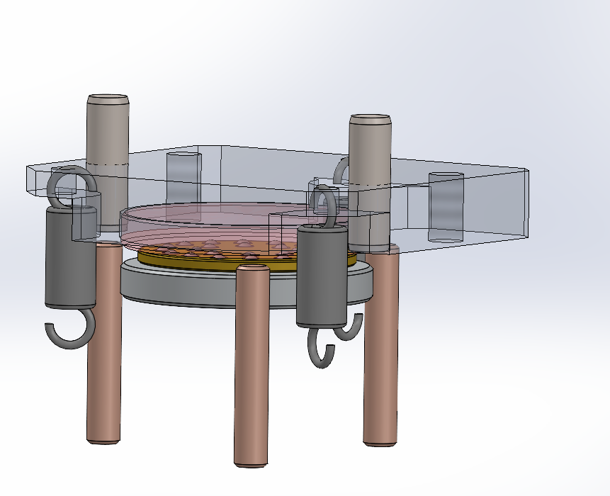

机构:上下陶瓷板,中间放钢珠,用3个拉簧拉住,销子改成尖头的,衬套倒角加大,这样有机会克服这么大的偏差么?拉簧能把上板拉回中心位置么?大佬们有其他建议么?

没救了,重做吧
发表于 2023-5-15 15:48:28 | 显示全部楼层
板子上的销孔重新做吧

销子是要重做,这个机构可以么?

偏差太大,你这样强行定位的话,会产生一系列想不到的后果

现在是要对为准,上下两个对接的是探针转接板,减少个手动插线的动作;就是产品摆放偏差大,定位误差大,而且要共用几个机种,不好整

向下移动一定要顺滑,不然会卡滞

做干嘛 直接买标准件啊 就是有点贵 大几千

考虑在其他机构位置校正定位吧,产品放置偏差大,就考虑将产品重新定位一下,也比你这靠谱

图不是很清,定位应该好解决吧
