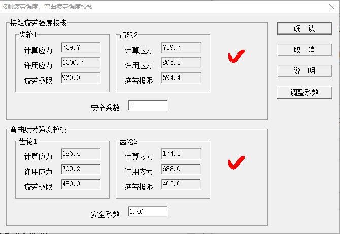

软件是机械设计手册软件版2008,程序如下,复制保存在txt可直接在软件中打开。
这里许用应力比疲劳极限还大,是哪里出问题了?

八、强度校核数据
  齿轮1接触强度极限应力 σHlim1=960.0(MPa)
  齿轮1抗弯疲劳基本值 σFE1=480.0(MPa)
  齿轮1接触疲劳强度许用值 [σH]1=1210.6(MPa)
  齿轮1弯曲疲劳强度许用值 [σF]1=709.2(MPa)
  齿轮2接触强度极限应力 σHlim2=960.0(MPa)
  齿轮2抗弯疲劳基本值 σFE2=480.0(MPa)
  齿轮2接触疲劳强度许用值 [σH]2=1210.6(MPa)
  齿轮2弯曲疲劳强度许用值 [σF]2=709.2(MPa)
  接触强度用安全系数 SHmin=1.00
  弯曲强度用安全系数 SFmin=1.40
  接触强度计算应力 σH=970.3(MPa)
  接触疲劳强度校核 σH≤[σH]=满足
  齿轮1弯曲疲劳强度计算应力 σF1=213.9(MPa)
  齿轮2弯曲疲劳强度计算应力 σF2=213.9(MPa)
  齿轮1弯曲疲劳强度校核 σF1≤[σF]1=满足
  齿轮2弯曲疲劳强度校核 σF2≤[σF]2=满足

  寿命系数 Yn=2.06859

 楼主| 发表于 2023-5-14 15:48:44 | 显示全部楼层
这软件简直有毒
发表于 2023-5-15 09:49:07 | 显示全部楼层
有问题吗?
