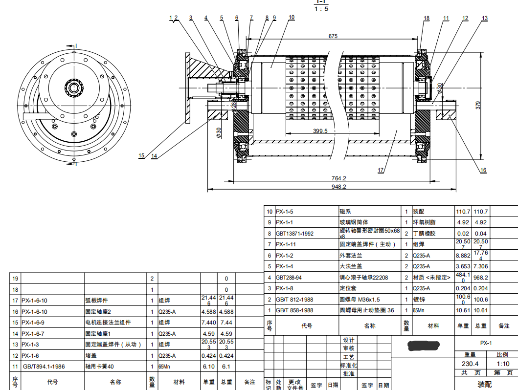

发表于 2023-5-13 11:06:29 | 显示全部楼层 |阅读模式
有偿寻求一名熟高速运转机械轴轨设计师检查修改一套图纸,有意者联系
 楼主| 发表于 2023-5-13 14:49:52 | 显示全部楼层
这是装配图

 楼主| 发表于 2023-5-13 11:46:06 | 显示全部楼层
|尹志春发表于 05-13 11:35<br>一次大保键就行,<br>
图能在清晰一点吗  发表于 2023-5-13 11:59
春哥的意思是意思意思就可以了  发表于 2023-5-13 11:58
发表于 2023-5-13 12:09:43 | 显示全部楼层
估计是振动得很厉害,不能正常使用了。
发表于 2023-5-13 12:25:10 | 显示全部楼层
搞机床,维修机床的人基本上都能搞定。你这个问题还是要描述清楚再说。毕竟有些坑是很让人无语的。
 楼主| 发表于 2023-5-13 12:37:56 | 显示全部楼层
|桌前一盆花发表于 05-13 12:25搞机床,维修机床的人基本上都能搞定。你这个问题还是要描述清楚再说。毕竟有些坑是很让人无语的。
现在检查出原因是轴承内圈与轴高速运转相对滑动发生交合,配合公差给的不对,但是不知道还有没有其他问题
