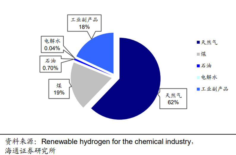

灰氢,指通过煤炭、天然气等化石原料以及工业副产来制取氢,这种方式成本低,但碳排放相对较高。灰氢为目前的主流,占比达到99%左右,包括天燃气制氢、煤制氢、工业副氢等。这其中,美国以天然气制氢(95%)为主、欧洲以天然气制氢为主(55%),我国以煤制氢(60%)为主。
3 m  q& O( ~# }  R
全球氢气来源
# K5 N4 v$ r& J" K+ m

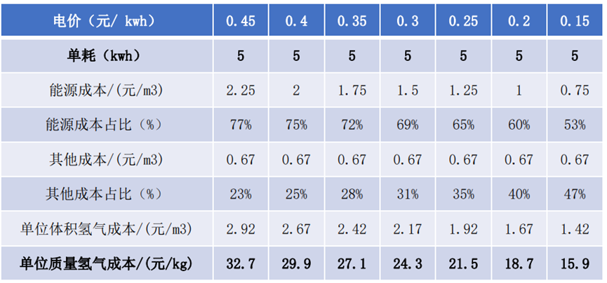

绿氢制取的成本大头是“电费”。通过测算可以发现,当电解水制氢所用的电力成本到达0.15元/度的时候,绿氢的单位总成本就会和灰氢差不多。这就意味着,灰氢会被绿氢取代。
4 `' Q' Z7 S: ?" n3 l
绿氢成本弹性测算,来源:华安证券

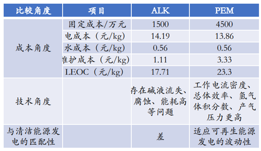

而电极、催化剂等又对铱、铂、钛等贵金属依赖度高。因此,整体而言,PEM方案和ALK相比,缺点是成本比较高,从全生命周期成本来看,PEM为23元/kg,高于ALK的17.7元/kg。
1 O5 J. u. s! I
ALK和PEM成本对比,来源:华安证券
0 C+ d, `; V! J+ E: u
当然,PEM也在努力降本,包括技术研发、国产替代、规模化效应等等。但和ALK相比,PEM电解槽更加紧凑,同等制氢规模占地面积缩小一半,这也成为现实部署时的一个考量。
