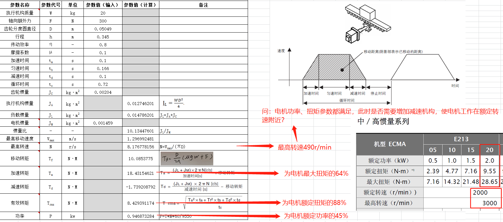

伺服电机驱动齿轮齿条机构,参数如图所示:

惯量比有点大,惯量比大于5时建议加减速机

发表于 2023-5-12 12:00:58 | 显示全部楼层
转速不高,加减速机,2KW的伺服电机比较大了,小电机会便宜很多
发表于 2023-5-12 13:47:21 | 显示全部楼层
20kg的物体,1.3m/s的速度,功率哪里要这么大?粗算下来P=μmgv/η=32.25w。不知道你900w怎么算出来的
 楼主| 发表于 2023-5-12 15:13:50 | 显示全部楼层
μmg只是摩擦力,还有额外轴向力300N,而且FV只是负载功率,实际上加减速还有惯性力,我这里的加减速时间只有0.1s
发表于 2023-5-12 17:08:46 | 显示全部楼层
-YUN- 发表于 2023-5-12 15:13
μmg只是摩擦力,还有额外轴向力300N,而且FV只是负载功率,实际上加减速还有惯性力,我这里的加减速时间 ...
是径向力吧,轴向力不会产生扭矩
 楼主| 发表于 2023-5-12 17:25:44 | 显示全部楼层
tbgz 发表于 2023-5-12 17:08
是径向力吧,轴向力不会产生扭矩
是的,轴向力是我表述得不准确,其实就是沿着齿条方向的推力
发表于 2023-5-13 23:17:07 | 显示全部楼层
这是带入计算表算出来的,还是自己手写的计算过程。  感觉结果有些大
 楼主| 发表于 2023-5-15 08:28:19 | 显示全部楼层
这个计算表是我根据查阅的选型资料公式自己做的,是计算表算出来的
