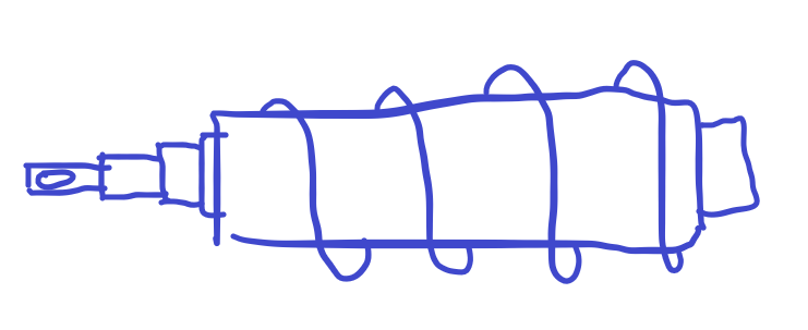

大概是第一张图片这样,左边与联轴器联接,第三段和最后一段有轴承

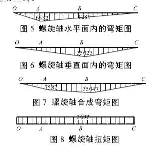

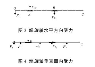

顺便问一下下面弯矩图第二张和第三张计算数据怎么算的,因为我算出来的数据不一样
Fx=13263N,Fy=6185N
OA:0.5m,重量为2372N
AB:2.5m,13490N
BC:4.0m,17512N
发表于 2023-5-11 21:07:43 | 显示全部楼层
画图能不能转专业点,支撑点不给,力矩不给,力的大小和作用点不给。。。
就画一条毛毛虫。。
 楼主| 发表于 2023-5-11 21:16:59 | 显示全部楼层
就画一条毛毛虫。。
就是不清楚力的作用点所以才想问问,图还没有画所以只能大概表达一下
发表于 2023-5-11 22:57:05 | 显示全部楼层
我不清楚你具体的位置和力,我也不是做这个方向的。。
直觉上:你的力就是F= SQRT((FX^2)+(FY^2))...力臂就是这个力到A的位置L..所以玩具就是 M=F*L,在支点A处。 类似第五图。
发表于 2023-5-12 17:27:19 | 显示全部楼层
把你的结构截个图出来,然后把前端传动处标下距离,支撑处标下距离,两点支撑处标下受力大小或者拉力值,这样方便给你解答

发表于 2023-5-14 11:47:12 | 显示全部楼层
这个受力图 是两段 支撑
联轴器端是 输入端
其他的受力总和=输入端
左右各侧为 悬臂梁   中间为简支梁。材料力学计算一下即可
