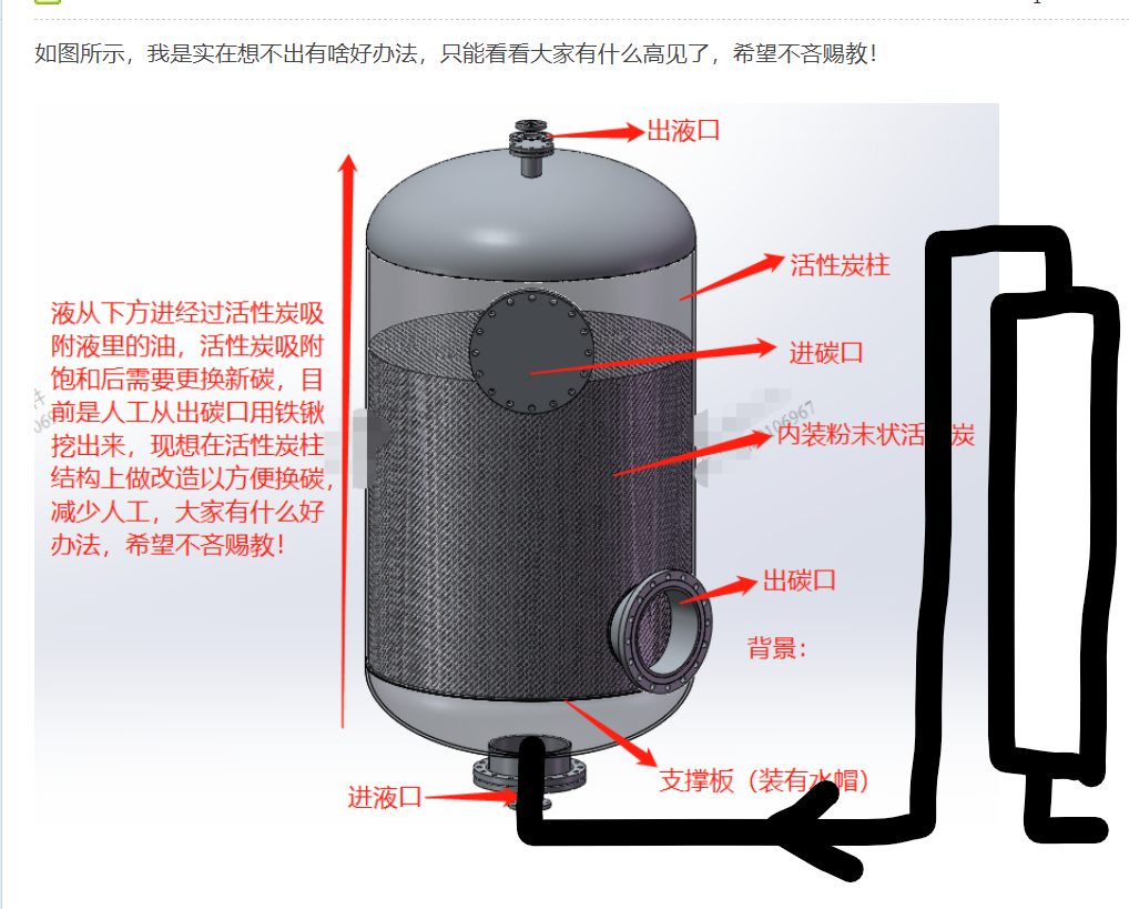

绞尽脑汁也想不出该怎么搞?哪位大神给我想个办法

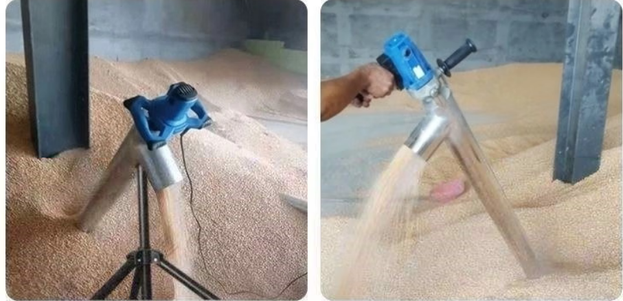

绞龙螺旋上料的也不行吗?  发表于 2023-5-12 08:59
兄弟,真是英雄所见略同,我曾经考虑过这种抽粮机,但是这个东西不能吸带有水分的东西  发表于 2023-5-12 08:26

用气缸带动铲子
发表于 2023-5-12 09:19:00 | 显示全部楼层
问题在于不方便进出,那可以把进碳口和出碳口合二为一,把圆形封口改为上下比较长的法兰盖,碳棒躺着进出。
需要对开口部位加固,进行强度和压力的校核
能画个简单的示意图吗  发表于 2023-5-12 09:32
发表于 2023-5-12 09:31:25 | 显示全部楼层
碳柱外置可以吗,整体更换。原罐体可以适当缩小体积。
不行的,这不是小东西换了就换了,这个碳掏出来还可以再生利用的  发表于 2023-5-12 10:01
发表于 2023-5-12 09:59:46 | 显示全部楼层
参考饮用水过滤器的方案,把这个大罐子分为若干小罐子,进液口同时通向若干小罐子(参考饮水过滤器,小罐子后面可以串联几个经过几次过滤后液体再出去),小罐子里的活性炭做成模块化,方便取出和投放。可以根据不同罐子的活性炭污染程度随时更换;可以模块化降低人工成本。
发表于 2023-5-12 10:18:56 | 显示全部楼层
整体更换了可以不扔,可以拿下来处理,纯空心圆筒,掏出来和重新添加都简单
发表于 2023-5-12 10:49:47 | 显示全部楼层
支撑板那开始做成分段法兰安装的,装碳的中间的筒体部分做成锥形,锥度选成外部稍振动就会掉下来的就可
发表于 2023-5-12 16:25:26 | 显示全部楼层
搜一下硅藻土过滤机,了解一下结构,可以做到全自动,完全不用人工掏。啤酒,制药应用很多
发表于 2023-5-12 16:50:38 | 显示全部楼层
不再随风! 发表于 2023-5-11 16:17
我认为主要的问题是活性碳吸了油后凝固成块了吧,而且体积大,直接弄不出来。可以试下把出碳口开成斜向下45 ...
当成块了水冲不动的,你冲水是从上往下,冲水只对散状物体有用,对块状没用。而且你这是从下往上掏,只能靠重力了。
发表于 2023-5-12 17:11:53 | 显示全部楼层
用高压水枪冲,外加振动泵
