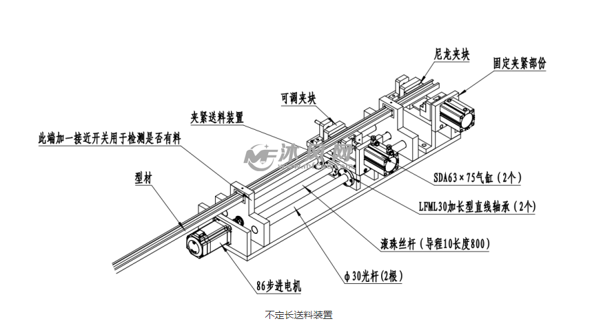

以前想的一个,是用电机送,两个夹紧气缸,一个夹紧气缸连接在电机丝杆上,一个固定,电机送了后前气缸夹紧,后气缸松开,然后电机返回,后气缸夹紧,前气缸松开,电机再往前送。
不定长送料
不定长送料
