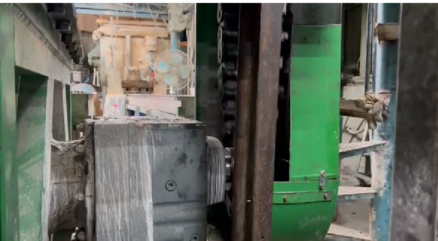

17齿链轮更换为13齿链轮后减速机上下浮动是怎么问题
发表于 2023-5-8 18:29:32 | 显示全部楼层 |阅读模式
因为齿数小于17吗?标准好像可以去到9齿,要怎么解决呢。

减速机上下浮动说明没固定住

小于17齿齿轮由于加工防止根切 一般采用变位法进行解决。
链轮 少齿  对于13齿也要注意 转一周容易磨损

可以通过调整中心距加张紧轮来解决吗?
理论上是可以  发表于 2023-5-9 09:59

电机的螺栓没拧紧吧,看看电机底部没有螺栓顶住电机止动的
发表于 2023-6-2 13:45:39 | 显示全部楼层
齿数减少多边形效应增大了
