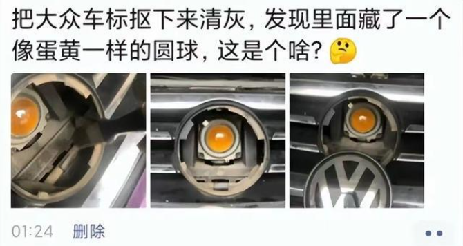

发表于 2023-5-5 13:11:36 | 显示全部楼层 |阅读模式
近日,一朋友咨询,说车标里面有个蛋黄一样的东西,是啥?搞到我也愣了半天,现在看看,这玩意还真的像个蛋黄。6 T( w4 h* ^* S1 e
大众车标.png " L9 i) Q3 p, q3 P. }! ], P
! N/ W4 I- M( S5 u1 d
一个ACC自适应巡航装置(又叫毫米波雷达),被你说成蛋黄,也真是服了。其实这玩意不止有像蛋黄的,还有像下面这种:2 w, x: P: g: E; Q4 {7 u3 U
6 \, H' E* N& b# @6 d开车不用踩油门、跟前车过近会自动减速……这些看上去就像自动驾驶一样的“神技”,都是ACC自适应巡航系统可以做到的。& W: H# b! F+ u
