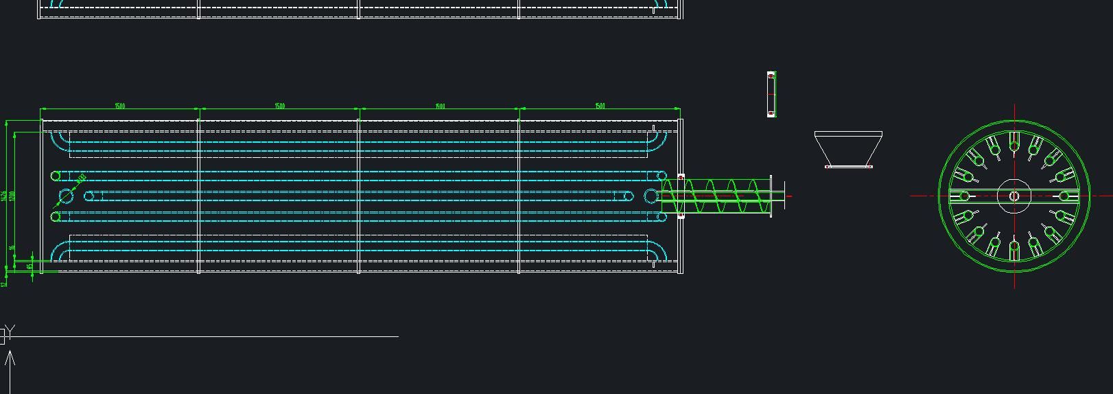

我是6米长的 滚动干燥机 内径1200,外壳1400,  另外 热蒸汽是进到内筒里还是 内筒与外壳之间,然后通过 ...
做过1.2*7米的滚筒机,但是不带烘干功能。烘干的话不会直接在内筒中通入蒸汽,蒸汽一般在夹套或盘管中。上图感觉蒸汽像是通入了主轴中,不太确定。

有道理,我的内筒中有16根蒸汽管扁铁固定顺带翻滚物料作用,热气我猜是外壳与内筒间隙传入蒸汽管起烘干作用。 你那图纸还在吗,发我学习下 进出料怎么弄

先发发你的图
 楼主| 发表于 2023-5-5 15:26:09 | 显示全部楼层
就这个东西  内筒直径1200,厚度16 ,85间隙 再外壳 厚度12,进料位置有绞龙装置,热气难道从绞龙轴中心穿进去吗

发表于 2023-5-6 01:05:24 | 显示全部楼层
舟山黄小菜 发表于 2023-5-5 15:26
就这个东西  内筒直径1200,厚度16 ,85间隙 再外壳 厚度12,进料位置有绞龙装置,热气难道从绞龙轴中心 ...
热气从绞龙(空心轴)进去,那是自寻麻烦。
