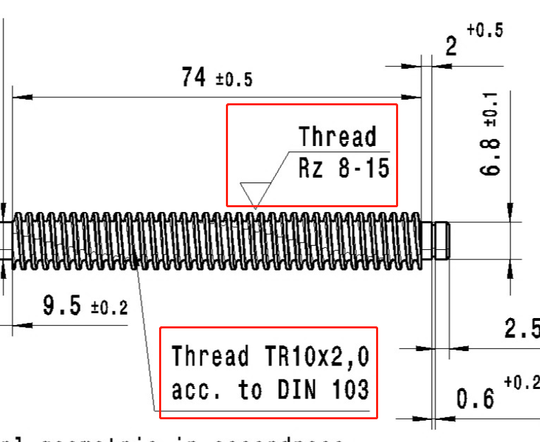

求教,朋友问我这个螺纹粗糙度怎么理解,是介于0.8-1.6之间吗?

RZ可比RA的要求高多了。。。。。。。

做啥用的 要求这么高吗 一个螺丝
一个丝杠  发表于 2023-4-27 12:38
不知道,这个客户图纸就是这样的  发表于 2023-4-27 12:36
发表于 2023-4-27 13:01:37 | 显示全部楼层
梯形螺纹 螺距为2
发表于 2023-4-27 13:14:25 | 显示全部楼层
完整的图纸看看?
Rz是最新国际粗糙度标注方法,在德国用得比较多吧,基本已取代Ra, 相同表面,Rz值约是Ra的4倍。
第二个是丝杠,外径10,导程2

参考国标 GB/T 5796-2005 梯形螺纹

主要还是螺纹表面粗糙度没搞明白

Rz是最新国际粗糙度标注方法,在德国用得比较多吧,基本已取代Ra, 相同表面,Rz值约是Ra ...
这是一个螺杆轴的图纸,朋友图纸也不方便给完整,网上查了也有说RZ=4Ra的,就是没有找到确定的资料
感谢  发表于 2023-4-27 15:39
我今天没空跟你找资料了,有空再找给你吧。我们以前给德国客户出图纸,都是要求标注Rz的  发表于 2023-4-27 15:38
