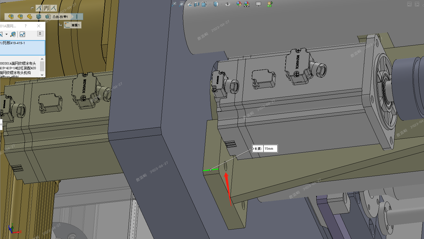

什么时候应该打沉头孔呢,下面这种情况可以打沉头孔吗
发表于 2023-4-27 08:58:43 | 显示全部楼层 |阅读模式
发表于 2023-4-27 09:34:20 | 显示全部楼层
可以打,其实只要螺栓垫圈不和电机干涉,打不打都行
发表于 2023-4-27 09:35:40 | 显示全部楼层
和其他的干涉了就打
发表于 2023-4-27 09:37:54 | 显示全部楼层
可以啊,焊前打孔就好了,不过如果螺丝没干涉,做个通孔更好。
发表于 2023-4-27 09:40:22 | 显示全部楼层
强度,空间,加工工艺,美观
发表于 2023-4-27 09:56:47 | 显示全部楼层
根据自己需要,如果板厚度没问题,最好打
发表于 2023-4-27 11:15:04 | 显示全部楼层
省工,美观,干涉。
发表于 2023-4-27 13:05:55 | 显示全部楼层
我们设备很少用沉头孔 容易松动 除非是为了省空间尺寸
