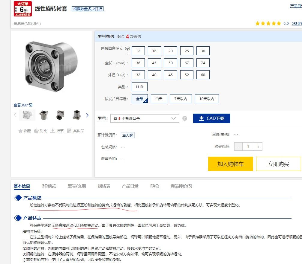

下面这种电批平衡支架用的既可上下活动又能360度旋转的轴承是什么类型的?
发表于 2023-4-26 15:15:01 | 显示全部楼层
自润滑衬套
 楼主| 发表于 2023-4-26 15:20:51 | 显示全部楼层
在使用上和线性滚珠衬套差别大吗
发表于 2023-4-26 16:00:29 | 显示全部楼层
超越式 发表于 2023-4-26 15:20
在使用上和线性滚珠衬套差别大吗
线性滚珠衬套滚珠没有回流道, 行程会受导套限制; 自润滑衬套没有行程限制. 当然自润滑衬套的滑动摩檫力会比滚珠衬套的滚动摩擦力大一些.

直线轴承都可以旋转
谁给你说的?  发表于 2023-4-27 08:35
发表于 2023-4-27 08:39:18 | 显示全部楼层
giveyousese 发表于 2023-4-27 08:26
直线轴承都可以旋转
没见过不能转的,上个图看看
 楼主| 发表于 2023-4-27 15:17:06 | 显示全部楼层
beta_ling 发表于 2023-4-26 16:00
线性滚珠衬套滚珠没有回流道, 行程会受导套限制; 自润滑衬套没有行程限制. 当然自润滑衬套的滑动摩檫力会 ...
受到较大径向力,偏心严重的话衬套还是用不了
