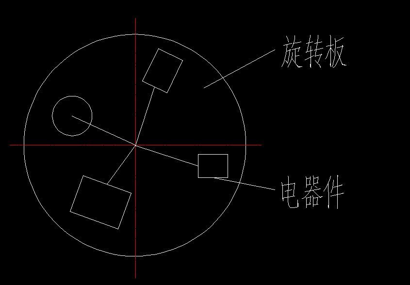

旋转类部件重心重合问题

发表于 2023-4-23 16:45:10 | 显示全部楼层
没图。。。。。。。不好猜。
旋转板,与上面的零件,怎么结合在一起的,如果结合在一起,只需要让他们的结合体的重心经过旋转轴线即可。。。。没必要要求零件的重心,与旋转板的重心共线。
例如,旋转板上的有多个零件ABCD,按你的理论,是不是A零的重心应该与旋转板的轴线重合,B零件,C零件,D零件都有这要求,那么就是糖葫芦串一串了。
发表于 2023-4-23 16:50:57 | 显示全部楼层
SW可以计算质心位置 楼主可以试下

 楼主| 发表于 2023-4-23 19:10:40 | 显示全部楼层
shentu 发表于 2023-4-23 16:45
没图。。。。。。。不好猜。
旋转板,与上面的零件,怎么结合在一起的,如果结合在一起,只需要让他们的结 ...
这是示意图
