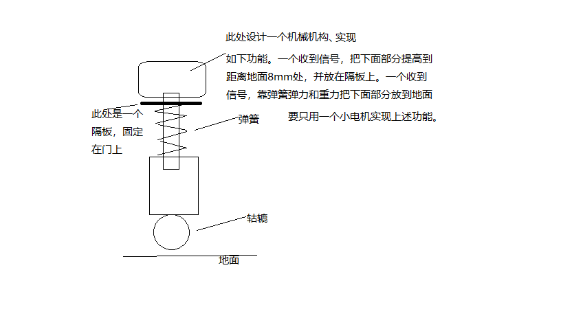

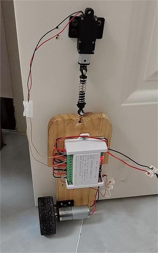

如图所示。这是一个遥控电动开门器。我现在想把它做个改动,见草图。
但上面的机械结构我想不出来(不是学机械的),但对专业机械人应该不是什么难事。
也就是不用上面的推杆,把上面换成一个巧妙的机械
发表于 2023-4-23 07:45:44 | 显示全部楼层
用个电磁铁控制上下运动可以不
发表于 2023-4-23 07:46:09 | 显示全部楼层
如重量轻,是否可以用电磁吸铁控制
发表于 2023-4-23 09:35:36 | 显示全部楼层
电磁铁最直白;电机的话,加简单凸轮结构
发表于 2023-4-23 11:17:54 | 显示全部楼层
可以用电磁铁,但考虑到电磁铁不能长时间工作(假设楼猪需要长时间往上提),可以再加多一个电磁铁横向卡住这个机构。
发表于 2023-4-23 13:46:59 | 显示全部楼层
搞个电动推杆可行不
发表于 2023-4-23 14:00:19 | 显示全部楼层
弄个电动推杆
发表于 2023-4-23 15:07:14 | 显示全部楼层
你是要实用还是要炫酷?
发表于 2023-4-23 16:48:57 | 显示全部楼层
四连杆机构妥妥滴。
发表于 2023-4-23 16:53:50 | 显示全部楼层
类似冲床那种凸轮就行
