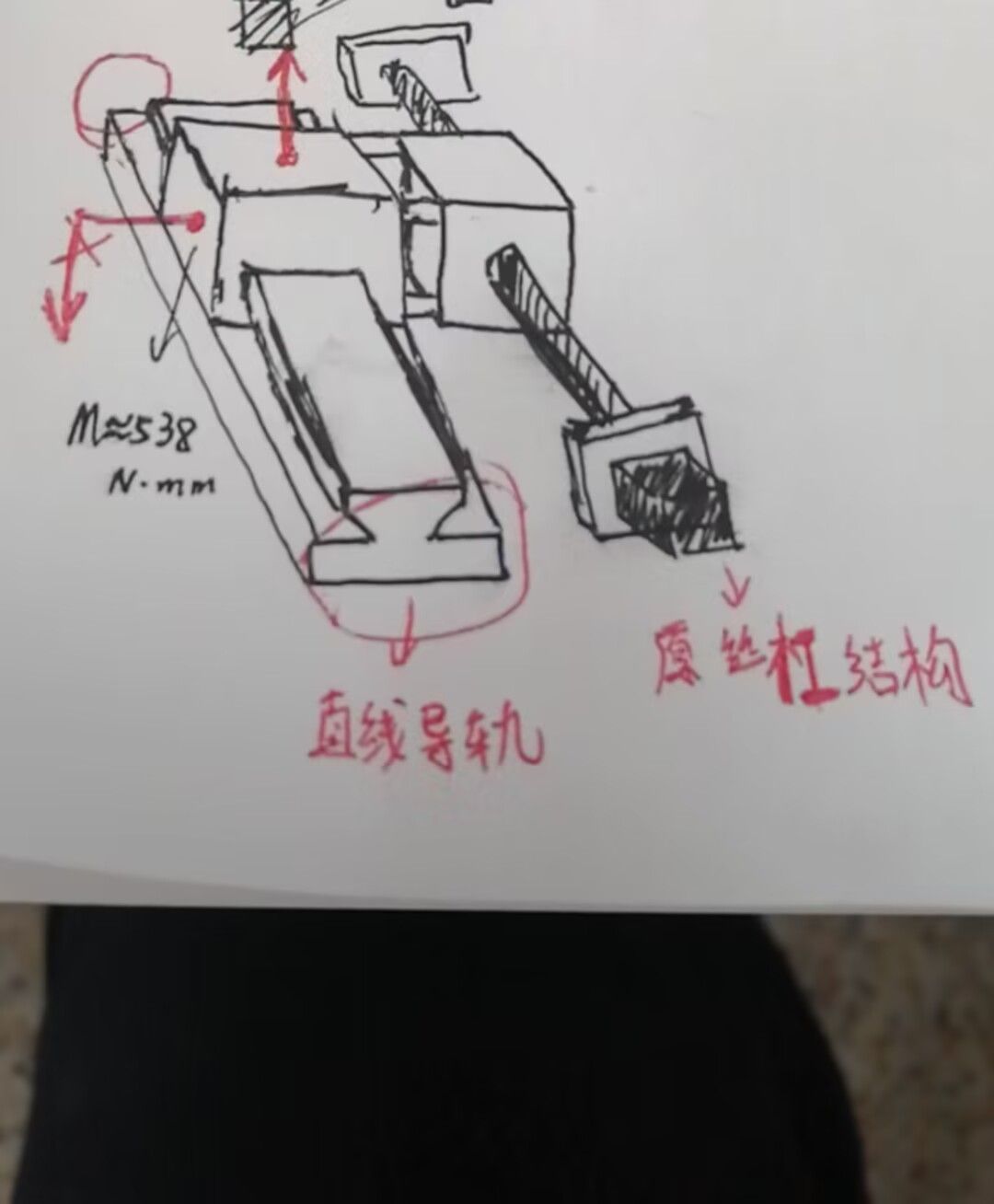

丝杠滑块结构的弯矩问题

这个结构是不是运动寿命不长,一定会卡死呢?我不太清楚怎么能够让其他结构来承担这种弯矩,让它尽量别作用在丝杠滑块上面。这个没有精确数据,大致数据算出来横向的滑块那里会有538  N.mm的弯矩

916830336 发表于 2023-4-21 21:00
直线导轨,光轴长了刚性差
不是特别长,10cm左右的丝杠轴,负载大约1kg-5kg,横向滑块处弯矩大约538 N.mm
发表于 2023-4-22 12:50:31 | 显示全部楼层
gongliang123 发表于 2023-4-22 11:33
是不是导轨可以承担一部分弯矩呢
先区分光轴,导轨(线轨)。
 楼主| 发表于 2023-4-22 13:17:56 | 显示全部楼层
喂我袋盐 发表于 2023-4-22 12:50
先区分光轴,导轨(线轨)。
谢谢大佬,这种燕尾槽直线导轨应该能改善结构吧
发表于 2023-4-22 13:41:44 | 显示全部楼层
别折腾燕尾槽,选现成的线轨滑台,取代光轴滑台,就解决你导师说的问题。
最好还是先计算一下。
光轴便宜啊,你这个似乎长度也不长。
 楼主| 发表于 2023-4-22 15:26:42 | 显示全部楼层
最好还是先计算一下。
嗯嗯,我找资料算算看,感谢!
发表于 2023-4-23 08:35:15 | 显示全部楼层
加点铝型材当加强筋用
发表于 2023-4-23 08:41:32 | 显示全部楼层
能提供导轨滑块
发表于 2023-4-23 09:41:27 | 显示全部楼层
用直线导轨就行了
发表于 2023-4-23 11:26:33 | 显示全部楼层
米思米案例库很多结构直接拿来用就好了,比你自己画的会靠谱很多
