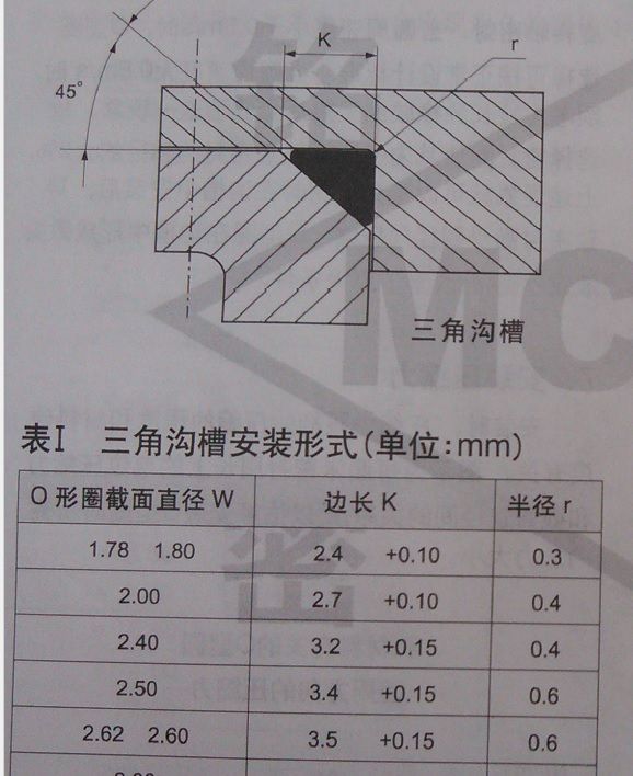

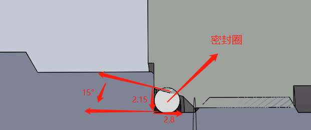

如图,请教各位大佬,O型圈的压缩量计算为(d1-d0)/d1,线径减沟槽深度/线径,但是这是轴、径向密封的算法,求教,锥面密封的O型圈压缩量计算如何进行?感谢各位指点
 楼主| 发表于 2023-4-19 16:10:14 | 显示全部楼层
漏了,密封圈线径φ2.62
发表于 2023-4-19 16:35:48 | 显示全部楼层
做成三角形更简单合理,不要担心螺纹影响密封,这么大的线径
 楼主| 发表于 2023-4-19 16:41:01 | 显示全部楼层
谢谢前辈指点,要是有计算方式就完美了
