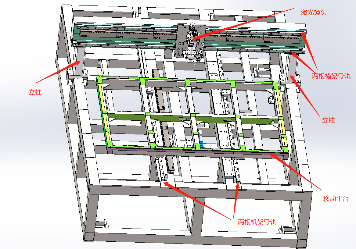

微信图片_20230419152501.png 要保证平台移动方向与激光镜头的移动方向垂直,也就是保证机架上的导轨和横梁上的导轨他们之间空间正交,目前我们在移动平台上装了个相机,通过相机观察镜头中图案的方法来前后调整其中一根立柱的前后位置的方法来调整两组导轨的正交,但此方法比较繁琐且需要通过反复的观察来回调整。本想做个工装一基准面边靠着机架导轨,另一面空间垂直于基准面用于打表调整横梁,但这个工装要做成立体正交的两个面,做起来比较复杂,而且尺寸较大,横梁导轨长度1.8米,用于打表的面起码长度1.5米,这个工装做起来实在太麻烦,请教下群里大神有没做过这方面结构类似的设备,很多设备都用到相互空间正交的导轨,不知道他们是怎么保证这个正交的

这种比较大的用激光干涉仪来测吧,边测边调。

激光切割机一般工作台都是不动的,建议做工装。我们以前都是用工装去做空间直接矫正。可以随机抽3-5个点测量,没必要全部测量,两点一条线。
激光切割时,考虑下导轨和齿条的防护哟,尤其是熔渣对导轨和齿条的影响。
