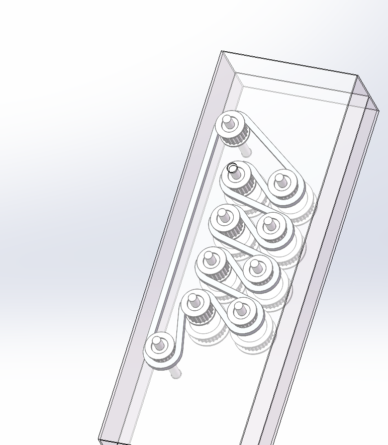

各位大神,同步皮带改为链条和链轮,链条这么走是否合理?

转速低怕是没啥问题
发表于 2023-4-19 10:54:15 | 显示全部楼层
同步带换链条,是功率计算不足么?空间足够?
发表于 2023-4-19 11:01:36 | 显示全部楼层
靠这么近正常思路不是用齿轮传动吗。
发表于 2023-4-19 11:06:54 | 显示全部楼层
完全没问题我们做过,远端链轮包角增大一点

发表于 2023-4-19 11:44:12 | 显示全部楼层
原理可以,就是链轮如何安装及张紧是个问题
 楼主| 发表于 2023-4-19 13:13:45 | 显示全部楼层
使用环境恶劣,同步带经常进脏东西
发表于 2023-4-20 02:51:32 | 显示全部楼层
liuchangrui 发表于 2023-4-19 13:13
使用环境恶劣,同步带经常进脏东西
同步带经常进脏东西,换链条就不进了?
