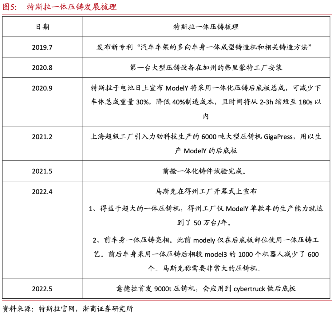

特别是特斯拉经历2018年的“产能地狱”后,马斯克为了提高生产效率,加快了一体化压铸的进程,先后发布材料、制造工艺等方面的专利。
$ n% N4 W/ g) C* o* N* Q' F6 D
2019年初,特斯拉研制成功一种铝合金配方——免热铝合金,该材料具有高屈服强度和高导电性,并且在压铸时还具有高流动性和低热裂敏感性。同年7月,特斯拉提出一种车架一体压铸技术和相关的铸造机器设计。
& T) E& N& K& u' c! B0 }1 f
终于在2020年9月的特斯拉“电池日”上,马斯克正式提出了“一体化压铸”的概念,提出前机舱、中地板、后地板采用一体化压铸的设想,同时发布CTC技术,将电芯或模组安装在车身,连接前后的车身铸件,使电池上盖取代座舱地板。
0 Y2 k% E  E4 v# f) Q7 F# D! q
此后,特斯拉在一体化压铸的道路上越走越远。去年,特斯拉又发布一项专利,将下车体的一体化压铸分为四个部分:1、前一体化压铸总成;2、乘员舱一体化压铸总成;3、电池CTC一体化总成;4、后一体化压铸总成。

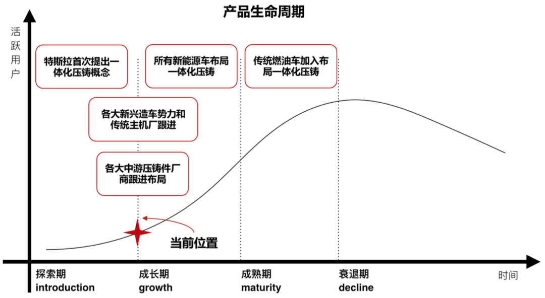

综上可知,虽然一体化压铸可以降低汽车的生产成本,但其本身的成本和消费者可能承担的用车成本目前还没有普遍降低,因此也有车企不敢“迎难而上”,而是选择徐徐图之。
% A: M& B2 `* ?/ f+ Z
* x$ q- I4 y$ n2 n7 K& D, m6 c
方正证券分析认为一体化压铸势在必行,如今处于探索期和成长期的拐点处,未来将进入飞速增长的发展阶段。浙商证券预测未来一体压铸工艺有望在新能源车中达到50%-70%的渗透率。信达证券直言未及时布局一体化压铸的技术的厂商长期或面临被市场淘汰的风险。
* _$ D6 u* j4 I3 a# i8 U& ]
也许一体化压铸不是汽车生产方式变革的最优解,但至少提供了一个“参考答案”,结合市场情绪以及众多券商研究来看,一体化压铸还将火一阵子。
