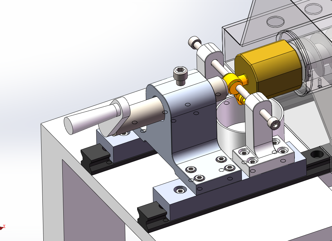

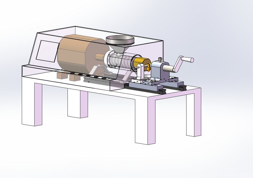

小接头产品,交叉孔多,毛刺、尖边严重,手动去除比较困难。准备整个工装,用磨粒流挤压去除,各位大神有啥建议
发表于 2023-4-15 09:54:54 | 显示全部楼层
你这个成本 很高,如果不易变形,放入研磨砂翻滚就可以。

 楼主| 发表于 2023-4-15 09:59:32 | 显示全部楼层
试过了,不行,铸件毛坯,材料比较软,毛边翻来翻去的,需要两个方向打压,才想了用这种工装
发表于 2023-4-15 11:14:05 | 显示全部楼层
如果公司不差钱,可以做,一来可以验证下自己的技术,二来可以作多方面的尝试。
我想提出一点个人的观点,不知道合适不。
一,可以做成回流的。
二,从两个方向做射流。
三,如果产品是多孔的,最好是侧面和上面做挡片。

发表于 2023-4-15 21:43:48 | 显示全部楼层
——找专业的厂家来做,自己做时间和经济成本都挺高的,目前我接触过的西安曼斯克还不错
——如果使用的是水+磨料,建议考虑下生锈的问题
——整个工装加装一个全封闭防护罩,一旦工作期间密封不严,安全风险很高
——机加工时尽量去除大点的毛刺,挤压研磨的效率和质量会高不少
如果可以的话,建议把零件内部的情况展示下,顺便把你打算磨料从哪儿进,从哪儿出描述下  发表于 2023-4-15 21:45
