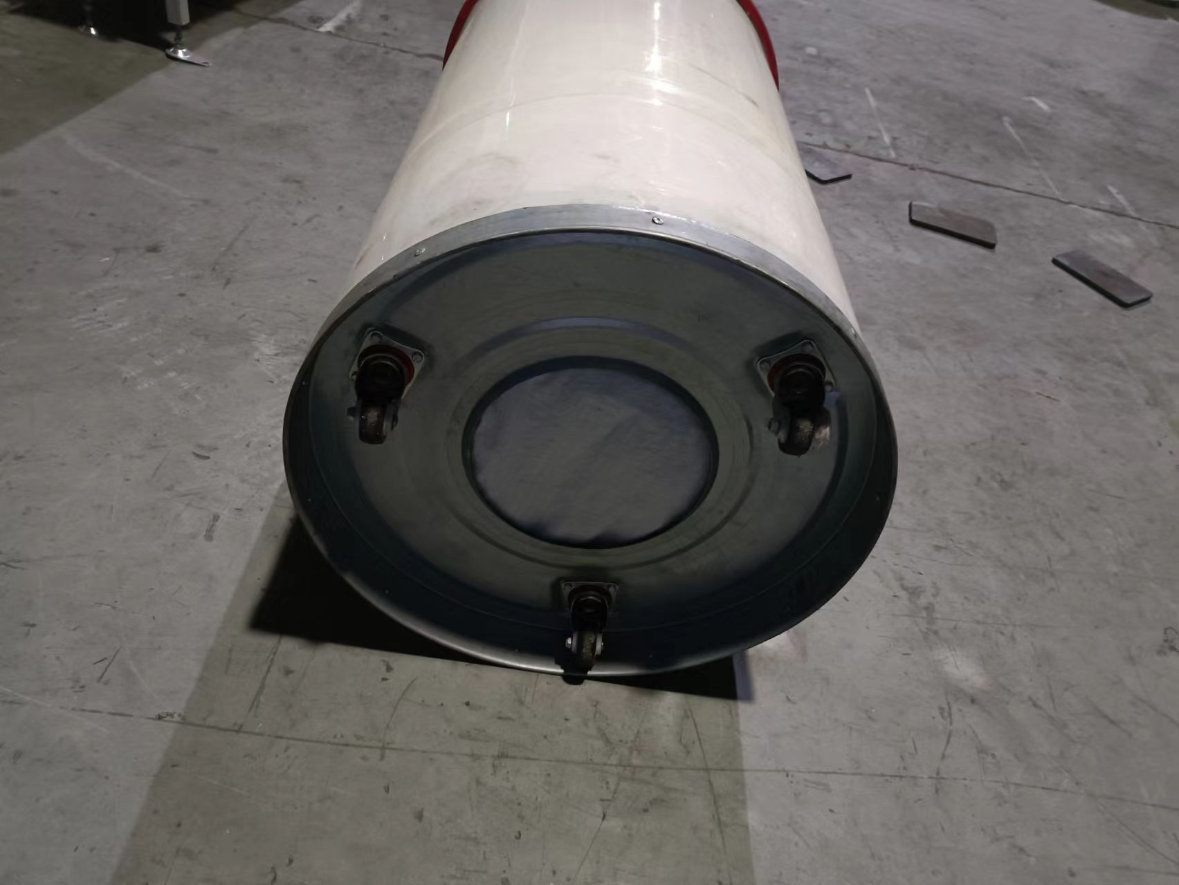

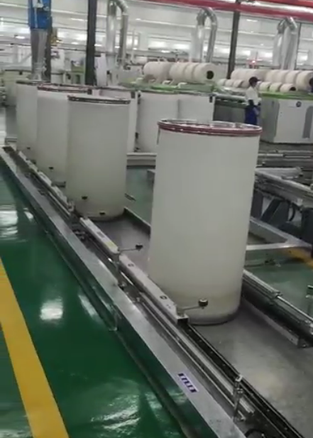

如图:桶底部有万向轮,拨杆单向锁止(类似于棘轮),滑轨往复运动,每动作一次,桶前进一个空格。

现在这结构有什么问题!?

棉纺织厂的前工序是吧?
 楼主| 发表于 2023-4-14 18:30:57 | 显示全部楼层
hitiger 发表于 2023-4-14 17:43
棉纺织厂的前工序是吧?
是并条机-粗纱机之间的条桶自动输送
发表于 2023-4-14 22:39:20 | 显示全部楼层
倍速链搞起来
 楼主| 发表于 2023-4-15 09:13:36 | 显示全部楼层
发表于 2023-4-15 09:32:59 | 显示全部楼层
有一种机构好像叫步进送料机构,你可以参考一下。
