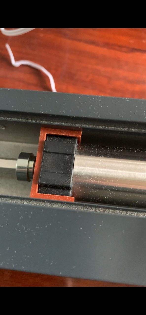

结构如图,一个笔形电机,靠两端橙色的橡胶固定块,卡在铝型材里面,卡得非常紧。
可能是这橡胶块太硬了,引起共振,噪音很大
改用纸巾缠绕电机两端后测试,安静了非常多。
如果改用硅胶,要开模,费用可能比较高,而且不知道够不够力,有可能硅胶容易变形,导致整个电机和硅胶一起原地打转
大佬们有什么好方法请推荐一下,谢谢~!

点胶是为了固定吗?已经很紧了,有时候要两个人才拔得出来,所以没有必要再加胶了吧?

定好位后,灌注703硅橡胶

是要把橙色的固定块拿掉,然后在电机两端黑色的胶块与铝型材之间灌胶吗?

703,704室温固化硅橡胶也是有各种硬度的,选择合适的就好
发表于 2023-4-13 22:24:05 | 显示全部楼层
铝型材太薄,容易和电机振动产生共振,彻底的解决办法是给电机做个金属的支撑件,不用铝型材,可以最大程度的减低共振,同时加强固定,可设计成容易拆卸结构。

忘记说了,这是个家用品,批量生产的,配件都是从供应商那里买的,不太方便去改很多的结构件。和非标不一样,可以随便改

可以试试PU。
实际上靠垫软材料来改善共振,效果并不咋的,建议改结构,加导向、加配合、加强度、加配重,根本上解决问题。

不用改制很多,只需要在电极和型材接触位置,内外侧加加强筋,改善装配稳定性就可以改善
用螺栓+3颗螺母内外紧固,也算是一种加强筋的形式  发表于 2023-4-14 12:19
尽量控制在10块钱以内解决这个问题。成本高了,就卖不出去了。你说的加强筋,我不知道是什么样的,但我觉得应该不便宜  发表于 2023-4-14 09:38
