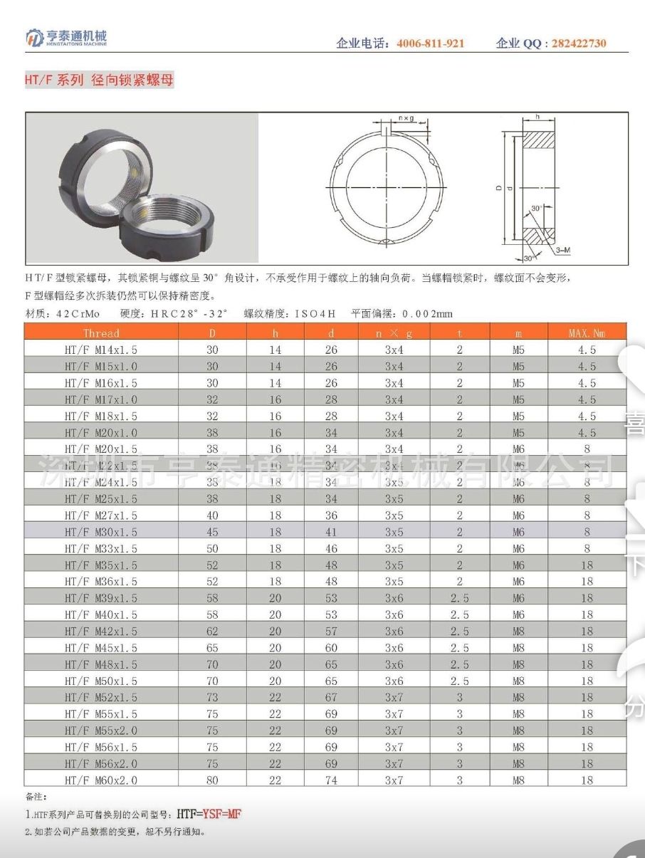

发表于 2023-4-20 11:00:13 | 显示全部楼层
我这有现成的锁紧块部件,不晓得是否适合你们   131  1671  9459
