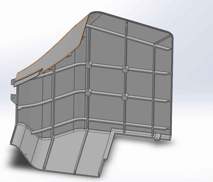

这个筋所在位置还都是曲面居多,不知如何下手,用SolidWorks,谢谢指教
发表于 2023-4-13 11:29:13 | 显示全部楼层
你这不是画出来了吗
发表于 2023-4-13 11:38:34 | 显示全部楼层
万能拉伸倒圆角
 楼主| 发表于 2023-4-13 13:15:21 | 显示全部楼层
初次登录 发表于 2023-4-13 11:29
你这不是画出来了吗
这个是step格式 我先照着做,然后再改
发表于 2023-4-13 13:20:23 | 显示全部楼层
多曲面拉伸合并试下
