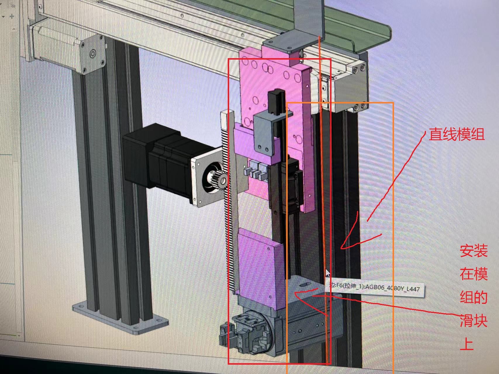

楼主: 卓越ly
求助,改善伸缩机构!
发表于 2023-4-11 11:18:21 | 显示全部楼层
模组固定在你的立柱上,
 楼主| 发表于 2023-4-11 11:23:33 | 显示全部楼层
斯文棒棒 发表于 2023-4-11 11:18
模组固定在你的立柱上,
额。不好意思,我没说清楚,我这伸缩机构是固定在上端的横着直线模组的滑块上。。
发表于 2023-4-11 11:34:06 | 显示全部楼层
电动推杆
功率不大的话,24V的直流无刷电机就能满足
 楼主| 发表于 2023-4-11 11:34:23 | 显示全部楼层
l7612175 发表于 2023-4-11 11:15
如果伸出回缩长度死的。建议去掉电机,改用气缸和连杆结构。
这种齿轮齿条适合长距离的直线运动。
不好意思,我没说清楚,这设备现在就是气改电的,
发表于 2023-4-11 11:38:54 | 显示全部楼层
要有基本的力学概念
你升降那一坨 总重量是多少
而步进电机 扭矩多少 再除齿轮半径
放大5倍的安全余量
凡是垂直使用场合都需要注意细节

发表于 2023-4-11 11:47:39 | 显示全部楼层
用伺服电机垂直安装,配滚珠丝杆,成本高点
发表于 2023-4-11 13:35:29 | 显示全部楼层
精度?是步进精度还是位置精度
位置精度,如果说的是直线模块上下移动(沿Z轴)过程中X、Y轴偏量比较大,可以考虑Z轴使用精度较高的直线滑道,即滑道负责定位,齿条只提供动力
如果是Z轴步进精度,用齿条可能不合适,其本身间隙就大
发表于 2023-4-11 21:40:31 | 显示全部楼层
电动推杆应该可以
发表于 2023-4-12 08:06:10 | 显示全部楼层
看图像直齿轮,我一般用斜齿轮,0.1没有问题,垂直使用还要考虑电机要带刹车
