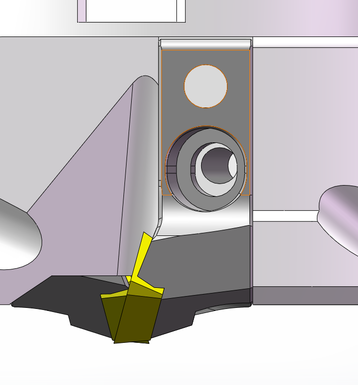

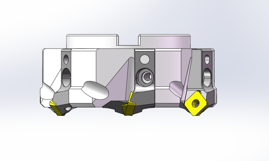

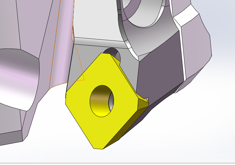

在刀盘设计中,往往很多新人都是从软件操作,外观模仿开始的。往往忽略了刀片角度在设计中的重要性和关键性。如果刀片材质和涂层对切削寿命,效果的影响达到50%的话,那么角度对切削效果的影响就是另外的50%,甚至于更多。举个简单的例子就是,比如切菜。使用同一把菜刀,切肉和切菜的手法是有区别的,切不同的菜的手法也是有区别的,关键就是下刀的角度。这个例子就说明,在刀具设计过程中,刀片角度的重要性。个人在刀具设计及使用过程的经验说明,使用同款刀片,根据加工材料的特性,调整刀片角度后,就可以达到延长寿命,降低噪音,提高加工表面质量的效果。当然,刀片的定位精度一定要在控制范围内,要通过偏心来锁紧刀片,消除螺纹间隙,这样,刀片的角度调整才能达到较好的效果。同样一把钻头,刃磨的角度调整,就能改变切削的效果,由此可见,角度在刀盘设计中的重要性。同样,通过改变角度,对称和非对称排列,也能提高对于易振金属切削的效果。通过掌握刀具角度理论,在一定、合理范围内,更改刀片角度,就能起到对不同材质加工的最佳效果。个人在刀盘设计中,往往先了解材料,再确定角度,最后才是对外观的调整和追求。同时要注意的是外观会影响刀盘重心,一定要保证重心与回转中心的重合,否则会加大转动惯性的影响。纯属个人经验,分享出来,也是抛砖引玉,教学相长,交流学习
径向角度微偏
径向角度微偏
轴向调整加大前角
轴向调整加大前角

 楼主| 发表于 2023-4-11 10:35:43 | 显示全部楼层
ll1z2y3 发表于 2023-4-11 10:27
感觉就是对于机加认识不足,过于理论化了
理论是上层建筑的根基,干了二十年机加,从开始认为理论不重要,到后来认为理论很重要,吃过太多亏,才明白设计过程中,对于理论重要性的认知。当然了,仁者见仁智者见智。跟具体从事行业和领域也有很大关系。
