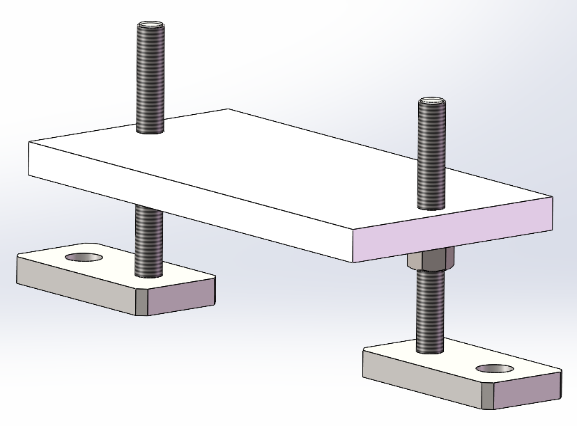

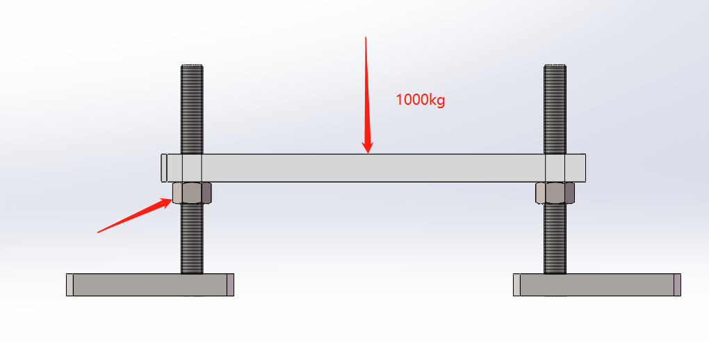

现在螺柱螺母上连接一个板,板受1000kg压力,螺柱螺母尺寸是M16,怎么判断螺母会不会往下滑落。(板上面也可以加一组螺母),

跟材质有关,查下厂家的不同规格地脚承受能力,可以参考专门卖地脚的参数
你管图中这玩意叫地脚螺栓吗  发表于 2023-4-10 14:24

可能还需要关注一下系统的稳定性 一旦发生偏载很可能倾覆

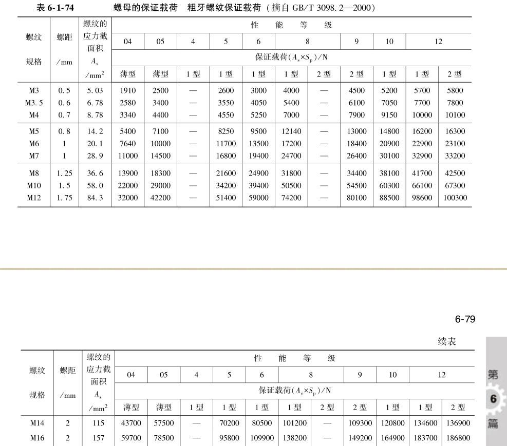

首先负载不大,M16螺母Ok
找依据:机械设计手册或找标准GB/T 3098.2

首先负载不大,M16螺母Ok
如果我板上负载加大的话,是不是只要数值不大于  性能等级的保证载荷数值x地脚数量  就可以了。

这个如果抖动都会下滑吧。。
另外,是不是要选择螺纹角度小的特殊螺纹。。

这个要分开计算
一个是受压时的 压力
还要弯矩的力
升到一定高度 失稳计算
发表于 2023-4-11 03:08:58 | 显示全部楼层
两根不稳,起码一边两根

|吃馍的魔发表于 04-10 14:49<br>如果我板上负载加大的话,是不是只要数值不大于  性能等级的保证载荷数值x地脚数量  就可以了。<br>
要考虑安全系数

不知道你设计这种结构干什么呢!螺栓的载荷一般承受的是抗拉,你这种靠螺纹支撑不常见,全靠螺纹承受压力,要查手册看看螺纹承受力
