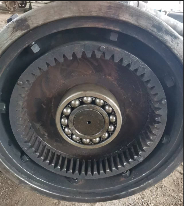

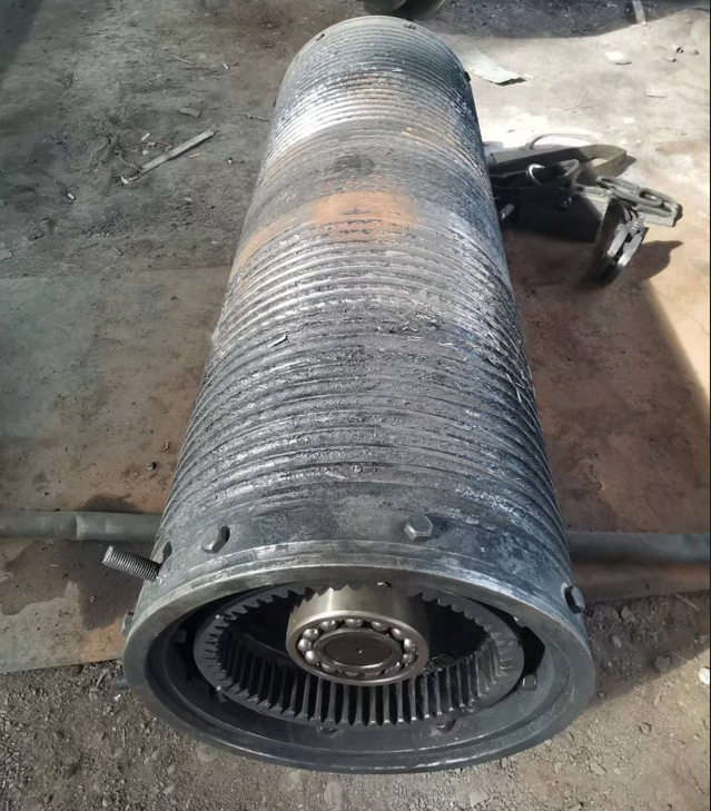

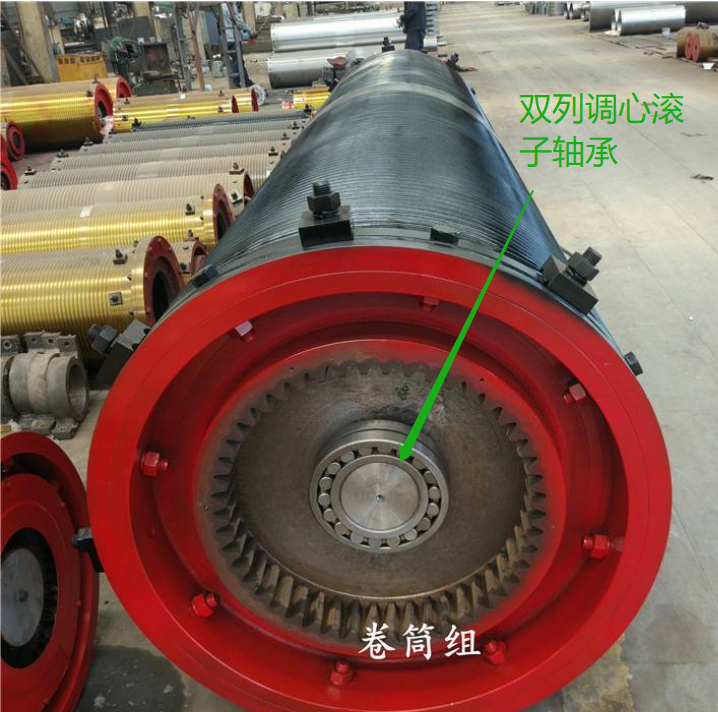

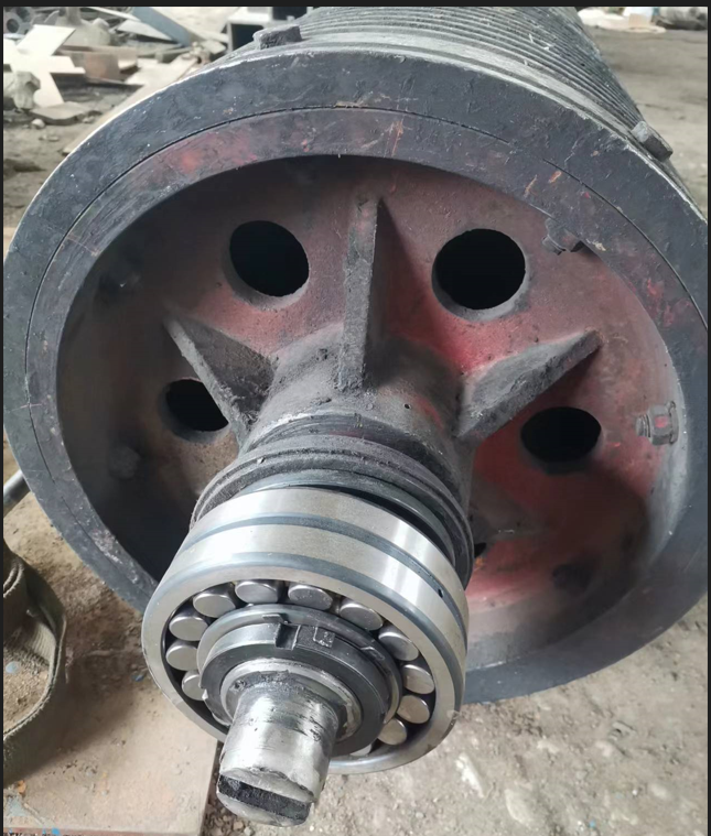

钢丝绳卷筒组650*2000的,一端用的双列调心辊子轴承,一端用的双列调心球轴承。
想不出两端轴承这样设置的原由。

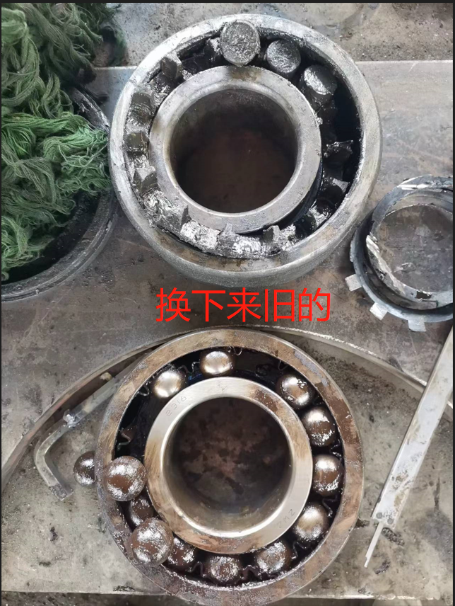

辊子轴承比球轴承承载力大,所以有一端用,说明那端有过大的承载力。还有一种可能是更换轴承时,库里没货了,只能一端安装辊子轴承,另一端安装球轴承。

两中轴承型号报一下,查手册看看内径、外径、宽度尺寸是不是一致的,如果尺寸一致,大概率是装错了。

按钢丝绳卷筒的工况,调心辊子轴承完全可以替换双列调心球轴承,从生产的角度也没有两边使用不同轴承的需要,比较大的可能还是修理的弄错了
