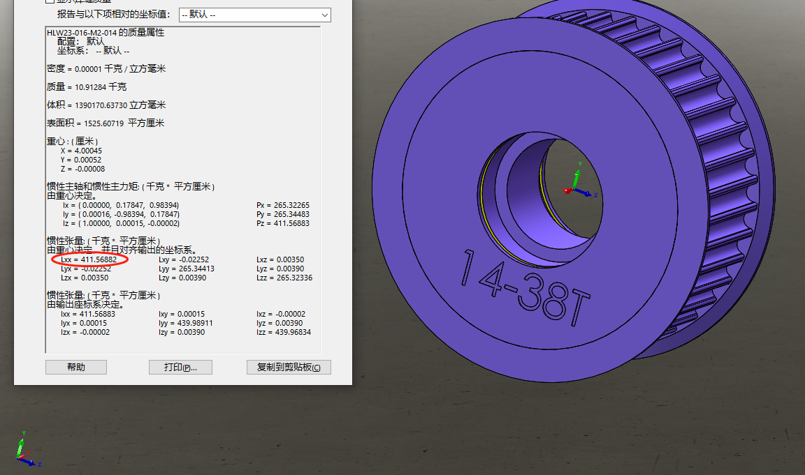

同步带轮绕X轴旋转  是不是就是这个LXX这个数值啊

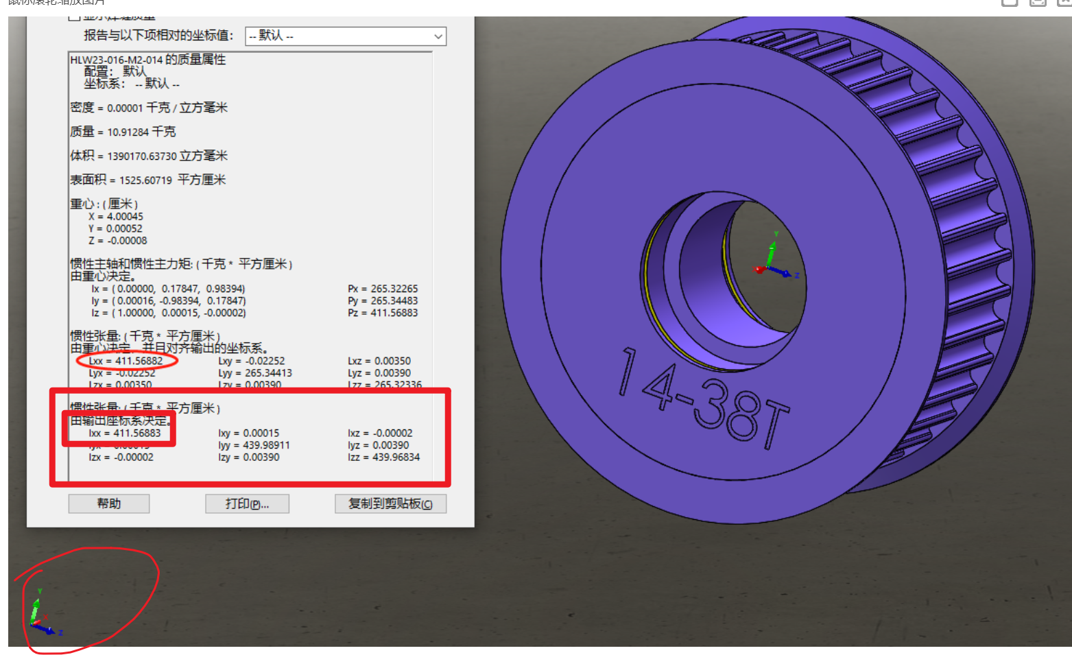

原则上是看这个,如果坐标系不在旋转中心,还要在新建个坐标系,然后测量的时候选择你建的那个坐标系,然后看旋转轴对应的XYZ,找到表格里的Ixx,Iyy ,Izz,看对应的值就好了

这个值要不要乘以10的负4次方
发表于 2023-9-21 08:51:36 | 显示全部楼层
kg-m2
发表于 2023-9-28 11:12:34 | 显示全部楼层
坐标系
