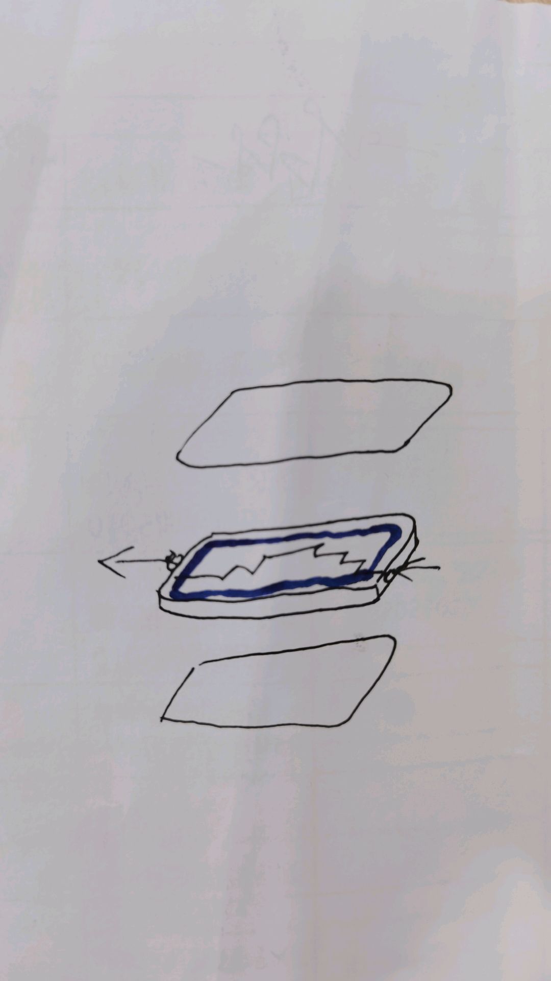

求助,目前碰到一个设计难题,如图所示,产品尺寸400x600,需要从中间的板材过液体,因为上下两块板采用特殊材料,只能做成光板。
所以只能在中间的板子上做密封,现在只能在中间板子的两面都安装密封圈。
但这样在安装过程中下面的密封圈没办法做固定,目前只能在密封圈上涂一圈胶水暂时固定安装,很费事且感觉有隐患,大佬们有什么改进建议吗

发表于 2023-4-4 14:18:34 | 显示全部楼层
燕尾槽

发表于 2023-4-4 14:59:32 | 显示全部楼层
可以试试真空吸盘的密封方式: 开3.5*3.5的环槽,用4mm的圆发泡条嵌进去,简单可靠
发表于 2023-4-4 15:11:49 | 显示全部楼层
什么样的密封圈也得安装到密封槽中,这样才能方便密封圈变形来达到密封效果,参见密封手册。
 楼主| 发表于 2023-4-4 15:13:47 | 显示全部楼层
因为我这个是整圈密封,燕尾槽应该会有一个进刀的缺口吧,那个位置再单独加工一个镶块吗
 楼主| 发表于 2023-4-4 15:16:06 | 显示全部楼层
是按设计手册设计的密封槽,现在需要安装后倒过来安装,密封圈会掉出来,有什么办法固定吗
 楼主| 发表于 2023-4-4 15:18:02 | 显示全部楼层
用发泡条一般承压多少啊,我这个走液体压力还蛮大的
发表于 2023-4-4 15:21:58 | 显示全部楼层
0.7Mpa是可以的,再大就没有把握了
发表于 2023-4-4 16:37:55 | 显示全部楼层
不需要单独加工,机加工如果做过燕尾槽,会知道怎么进刀的。
发表于 2023-4-4 17:45:21 | 显示全部楼层
可以把整圈的密封槽分成若干段,一部分槽是直边槽,另一部分是燕尾槽,直边槽与燕尾槽间隔分布,先加工直边槽,加工完直边槽后再加工燕尾槽,燕尾槽的大端与直边槽的宽度一致就行了,这样加工直边槽的刀具直径与加工燕尾槽刀具大端直径一致,进退刀不受影响,直边槽的长度和燕尾槽的长度分配根据使用效果确定。
