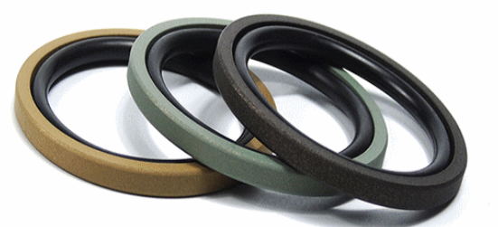

有大佬知道格莱圈的压缩量怎么计算吗?(O型圈在内,PTFE在外)
我的理解:O圈装上活塞杆密封槽内后有预拉伸量,装上PTFE后有预压缩量。但是装进孔径后的压缩量又该怎么计算?

 楼主| 发表于 2023-4-3 13:51:16 | 显示全部楼层

是根据选型手册定了格莱圈,但是实际安装活塞杆特别紧,就想计算一下压缩量

这个很正常,进行压力测试后应该会轻一点

我根据样册设计,装配时发现真的装不进去。后来干脆换成弹性密封圈。楼主如果是用在产品上的,那就让格莱圈供应商提供技术支持。用在非标上的话反正是单件,用O型圈也可以。
