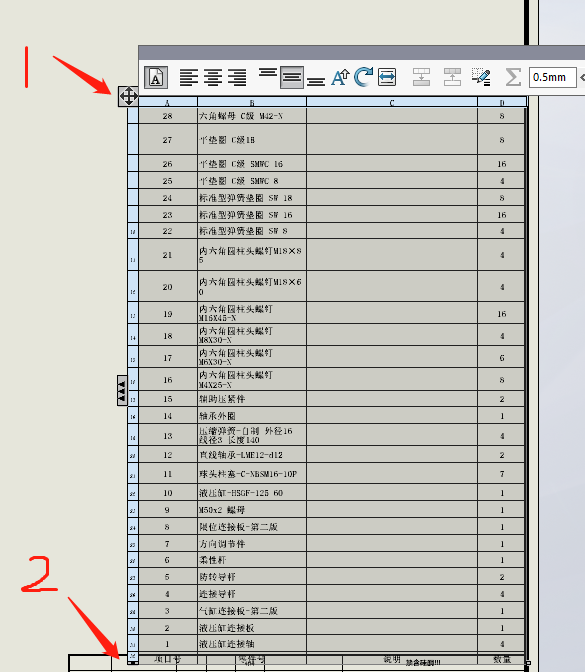

solidworks 出图里,哪位大佬知道材料明细表移动点击位置怎么更改?想从位置1(左上角)改成位置2(左下角)

发表于 2023-4-3 18:26:44 | 显示全部楼层
先在图纸里设置定位点,然后在明细表里选择定位点
发表于 2023-4-4 00:14:55 | 显示全部楼层
左键按住十字标,拖动到图纸四个角其中一个上就会自动定位了
发表于 2023-4-4 06:07:20 | 显示全部楼层
鼠标在明细表上出现移动光标时点一下鼠标,
在左侧出现的属性栏把“附加到定位点”前面的√去掉。
就可以随便找定位点了。
发表于 2023-4-4 08:17:38 | 显示全部楼层
6楼正解
 楼主| 发表于 2023-4-4 14:43:31 | 显示全部楼层
就可以 ...
不是移动整个材料明细表,是想把材料明细表点开时出现的那个 ☩  符号移到材料明细表左下角或者右下角去
