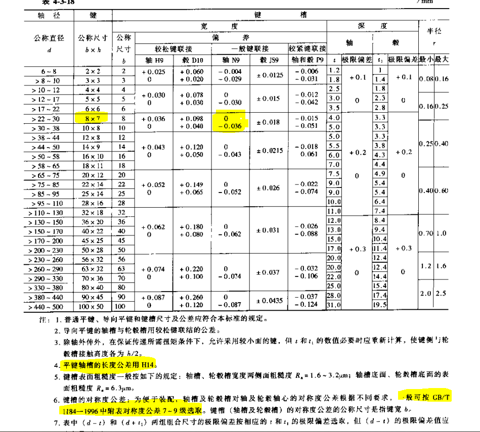

不要抬杠,强度校核是设计前期就已经完成了的工作内容,我问的是经过校核确定尺寸之后的公差问题。都是设计问题。

放到机械上呢,正常来讲是需要标示的就要标示出来。

你同事的说法不对,你的理解基本是对的。在加工成本不是翻倍的前提下,加工图纸上的要求,尽可能全一些,以免遗漏一些要求,造成设计与加工出现偏差。

1.键的大小取决于轴径,轴径取决于载荷。2.键的公差取决于配合类型,如正常配合、紧密连接或松连接等

从设计角度按照手册来就行,你的标注没问题
同事的观点可能来自实践,也就是说这么标可能加工成本更低、更好装拆,够用但不够严谨。

捕获.PNG 没事多翻书,规范的标注需要查表及更多的时间,书中啥都有,只是需要你去发现。

非常感谢你把机械手册标准截图出来。
我选择键长大2mm,主要是考虑装卸。
1.长度尺寸一致的话,平键与键槽大概率会有三个面接触,甚至四个面都会接触。长度大2mm,只有的工作面两个面接触,相对来说更容易装进去。
2.如果键槽与平键长度一致的话,很难拆下来。但如果键槽长2mm,就可以用锤子斜着向不接触的那一端平键敲击,另外一端会向上翘起来一点,然后就敲翘起来的那端。不过这种方法也不是很好用,最好能大半个平键高度出来。

对称度不能省。你们的分歧在一般联接还是较松联接上,根本分歧,以工况决定。
