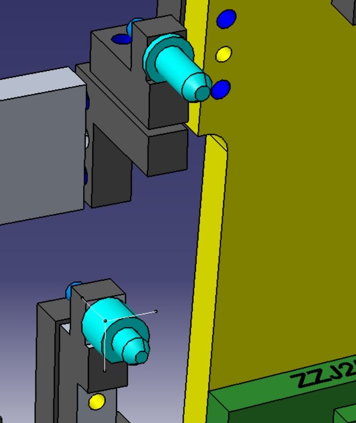

为什么夹具设计会采用两个圆柱销的方式进行定位?正常情况下不是一个圆柱销和一个菱形销进行定位吗?

问题不大  都可以   菱形销只不过可以防止过定位

可是在焊接夹具的设计中大多数的定位方式不是采用“一面两销(圆柱销+菱形销)”的定位方式吗?如果两个都是圆柱销那不就出现过定位了,重复限制了某个轴的移动了吗?所以我就一直想不明白一面两销为什么要采用两个圆柱销,那这样不就是过定位了吗?是出于什么原因才会选择这种定位方式

如果工件用于定位的两个孔精度很高我也会采用两个圆柱销定位,一个销稍微小一点就可以了,特别是定位销很小的时候,按标准做菱形销没一点强度,一下就坏了

两个定位销能控制4个自由度!菱形销一般用于补焊工位,定位精度就不需要那么高了。汽车夹具从业者

那是不是可以理解为:如果采用两个圆柱销的话,销就需要设置设计小一点,两个圆销的目的是为了提高精度但是会存在过定位问题。如果是采用圆柱+菱形,孔与销的尺寸就是需要一样大,然后设置好配合公差就好?

您好!目前在做这方面的毕设,纯小白一枚。那如果采用一面两销(两个圆柱销)那不就是过定位了吗?还是说采用的是两个圆柱定位能很好的提高定位精度特别是在第一次焊接的工位?虽然一面两销(两个圆柱销)是过定位,但是在提高精度方面,过定位带来的影响比较小,只要设计的时候两个圆销比孔小1mm即可?
