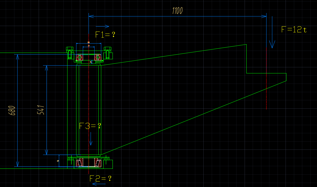

要设计一款摆臂机构。具体尺寸如图。有限元分析结果没问题,但想知道计算过程。各位大佬能否不吝赐教分享下计算过程和结果。
具体尺寸
具体尺寸

要锥上下都用锥的。
因为上面的深沟球轴承理论上,没有轴向力,只有径向力,轴向力全靠下面的圆锥滚子轴承受了。  发表于 2023-4-2 11:35
我现在厂的 摆臂 也是这种 上深沟球 下锥。 搞得我很费解,不理解就不去想了,存在即合理。  发表于 2023-3-31 15:22

截图中标的F1,根据力矩关心就能求出来。

你应该把轴径及轴承大小给一下直接验证
 楼主| 发表于 2023-3-31 13:20:06 | 显示全部楼层
我想要的是计算过程和F1,F2,F3三个方向的力

计算分析如果没有问题,建议增加一个平面压力轴承。

个人观点,仅供参考,如有不足欢迎指正:
负载F产生力矩:M=12t*1100
若不考虑自重,两轴承间距L>541
则,两轴承径向力F1=F2<M/L=24.4t
下轴承轴向力F3=F=12t
