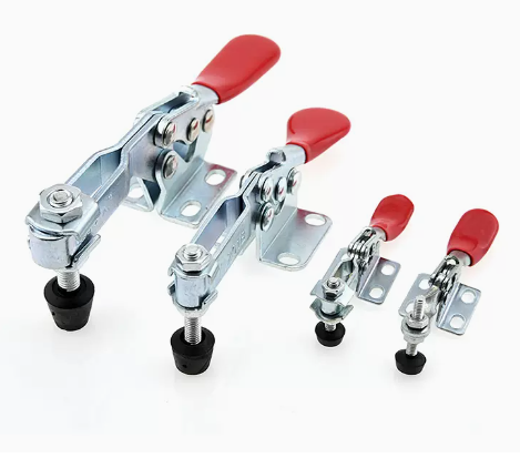

求助各位大神,快拆结构
发表于 2023-3-30 08:26:47 | 显示全部楼层
卡具结构就可以了
发表于 2023-3-30 08:53:09 | 显示全部楼层
三端定位快钳压紧
发表于 2023-3-30 09:55:19 | 显示全部楼层
111111.PNG 这种?
发表于 2023-3-30 11:44:26 | 显示全部楼层

发表于 2023-3-30 15:36:55 | 显示全部楼层
直接使用斜楔压紧,锤子敲一下压紧,反向敲一下松开,工人应该会喜欢这种结构。

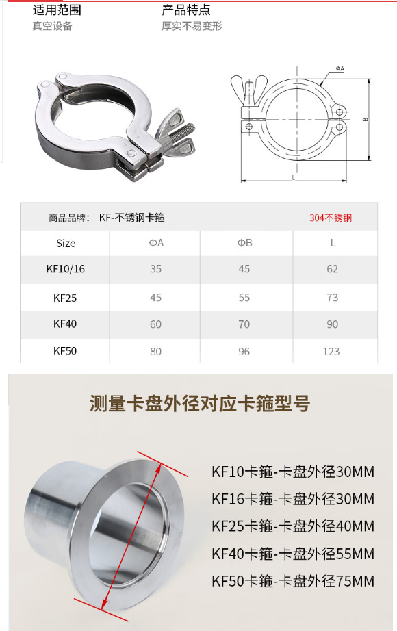

发表于 2023-3-31 09:38:36 | 显示全部楼层
可以用这种卡箍+法兰,两个法兰之间需要一个密封圈
发表于 2023-6-8 16:46:25 | 显示全部楼层
偏心夹紧,再加上定位
