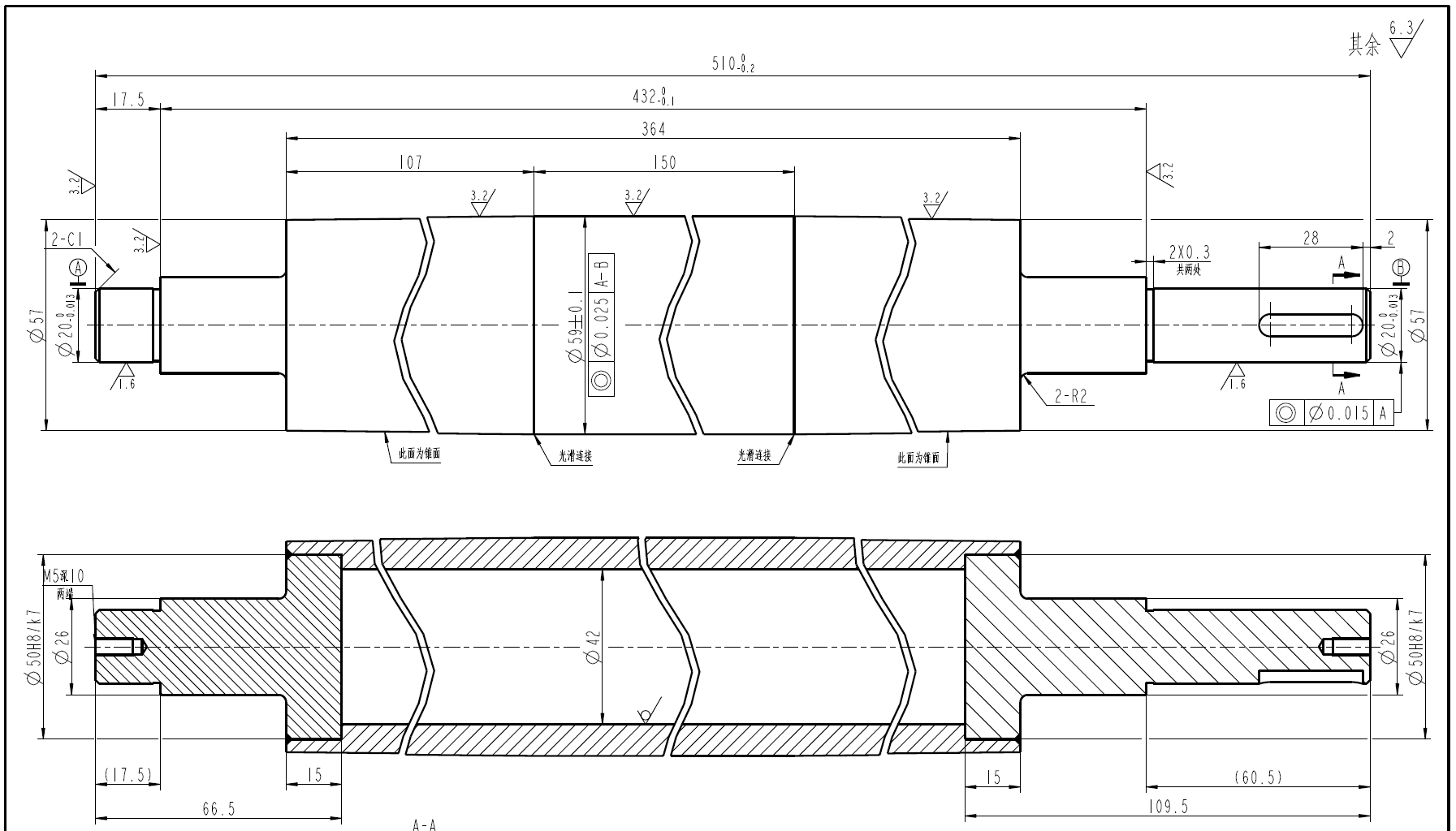

某网站看到一张皮带滚筒图纸,这图算规范了吗,图中尺寸线相交的地方打断有没有必要?

发表于 2023-3-28 22:55:14 | 显示全部楼层
细长的东西图纸放不下就打断,没有什么严格的规定,这图看起来还可以
发表于 2023-3-28 23:02:21 | 显示全部楼层
有必要,突出中间直段轴的重要性,相应的降低两端锥轴的加工要求
 楼主| 发表于 2023-3-28 23:05:58 | 显示全部楼层
|七擒孟获发表于 03-28 22:55细长的东西图纸放不下就打断,没有什么严格的规定,这图看起来还可以
我是问尺寸线相交,然后把尺寸界线打断有没有必要,而不是说破断视图的问题。
最好打断,这样好一些。  发表于 2023-3-29 08:17
发表于 2023-3-29 07:43:31 | 显示全部楼层
这种标法,轴端定位感觉不好
发表于 2023-3-29 08:34:16 | 显示全部楼层
尺寸线打断非必要。用CAD软件标尺寸,线相交处默认效果即可。如果是人为打断更没必要,以后修改时增加很多不必要的步骤
发表于 2023-3-29 08:49:02 | 显示全部楼层
理论派,科班出身,大学教授明确规定尺寸线不能有相交,有相交必须断开,但企业里出图这样太麻烦了,我估计作图人应该为国企或者学校单位出身。
发表于 2023-3-29 09:15:37 | 显示全部楼层
从来没注意过这种事,能知道生产,说明白就好
发表于 2023-3-29 09:28:59 | 显示全部楼层
可断可不断,SW工程图标注是可以设置的,当初制图喜欢打断,后来尺寸多了发现不好看,又不打断了。
发表于 2023-3-29 10:25:23 | 显示全部楼层
1. 尺寸线打不打断主要看是否影响看图,就本图而言没必要打断。
2. 轴的两端应该加工带螺纹的中心孔,以保证同轴度的要求。
