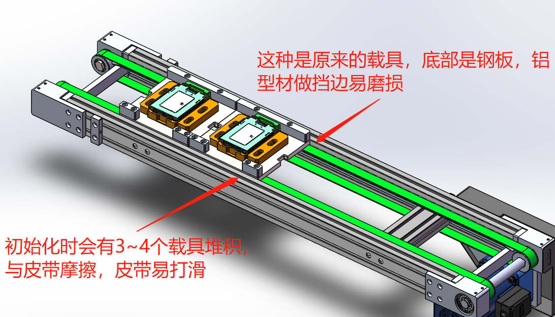

最近新做了一台设备,工况是载具经常需要与皮带摩擦(洁净原因不考虑用倍速链)。之前载具是用钢做的,导致多个载具堆积后与皮带摩擦造成皮带易打滑,目前措施是在载具底部贴了特氟龙胶带,同步轮做滚花增大摩擦力。

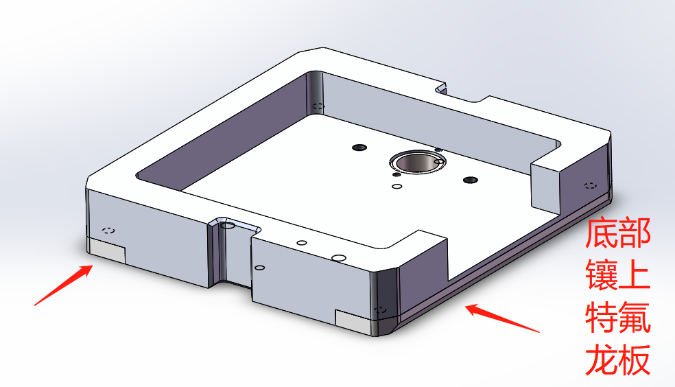

现在在设计新的载具,方向是在底部镶上特氟龙,同时由于输送带挡边是铝型材,为了减少载具与铝型材的碰撞磨损,四周也用特氟龙包边。
就是不知道这样会不会太容易把底部的特氟龙块磨损掉,经常需要更换的话也是个问题,有没有熟悉特氟龙的前辈解解惑,这样设计合理不。
发表于 2023-3-21 10:27:58 | 显示全部楼层
建议使用UHMW-PE, 铁氟龙太软了
UPE+1 特佛龙磨几下 那个粉尘就受不了  发表于 2023-3-23 17:43

发表于 2023-3-21 10:53:08 | 显示全部楼层
会有黑色的痕迹,直接上peek

 楼主| 发表于 2023-3-21 11:13:46 | 显示全部楼层
加肥猫devil 发表于 2023-3-21 10:56
不会的,铁氟龙没那么容易磨损的
有试过用POM做挡边与6061摩擦,效果还行,特氟龙摩擦力小很多,如果耐磨性能和赛钢差不多就够用了

发表于 2023-3-21 11:56:41 | 显示全部楼层
POM磨损还更快些,铁氟龙好很多。如果你们可以考虑的话,我建议挡边可以用PC材料做,摩擦力会更小,更干净更耐磨。

发表于 2023-3-21 13:25:27 | 显示全部楼层
用聚酰胺,即尼龙。强度韧性非常好,自润滑比特氟龙稍差。
可以考虑一下
