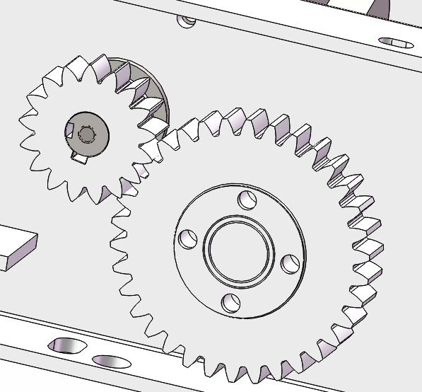

减速机与驱动轮直接连接,省下布局空间,在使用中发现平凡的急停对减速机的损害很大,因此在减速机和驱动轮之间增加一组大齿轮减速,不知道还有那些方式?
增加减速齿轮
增加减速齿轮

用皮带行不行呢
 楼主| 发表于 2023-3-21 09:43:15 | 显示全部楼层
后面要对接精度,皮带精度不高,给移动增加了累积误差
发表于 2023-3-21 09:46:37 | 显示全部楼层
急停的原因是什么,可不可以提前预判,匀减速停机
你那小齿轮齿型是不是不对,看上去怪怪的
发表于 2023-3-21 09:52:03 | 显示全部楼层
加个制动器,辅助刹车
 楼主| 发表于 2023-3-21 11:56:07 | 显示全部楼层
你那小齿轮齿型是不是不对,看上去怪怪的
装配没有对齐,小车运行遇到障碍物需要急停
 楼主| 发表于 2023-3-21 11:57:30 | 显示全部楼层
C-DEL 发表于 2023-3-21 09:52
加个制动器,辅助刹车
空间有限
发表于 2023-3-21 12:34:44 | 显示全部楼层
同步带精度也不是太差
发表于 2023-3-21 13:23:29 | 显示全部楼层
能不能在轮子上刹车
